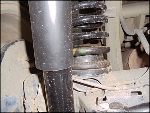

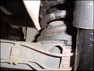

    -dsc00075.jpg-dsc00074.jpgEnquanto o parachoque traseiro da RC não vem, tirei fotos da solução que o meca encontrou para a base da mola do Opala (ECHE 07) no Tracker, que o André andou perguntando tempos atrás. Ele usou os calços do Opala (aquele que tem um formato de meio carretel), cortou na longitudinal e instalou. Seguem. Ainda não testei pq não posso sair sem o parachoque, mas pareceu bom.
    Abs,
    LFC
