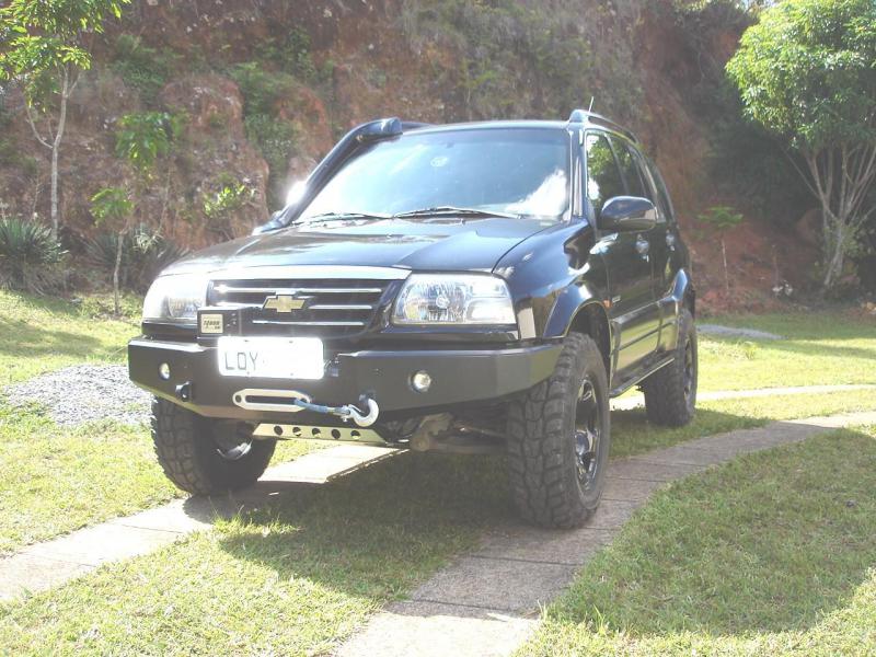

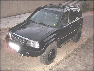

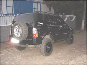

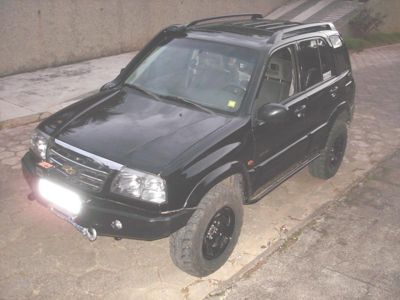

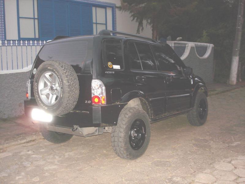

    Resolvi apresentar a viatura para dar conta aos interessados sobre a preparação que, embora seja prazeroso fazer, dá muito trabalho, despesa e também trás aborrecimentos. Quando o leitor for comprar um carro preparado – se é seu interesse ter um carro preparado – reflita antes de achar caro e desvalorizar os acessórios, hehehehe.
    Comprei o Tracker 2007 em dezembro do ano passado, +/- 41.000 km rodados, e só consegui montá-lo agora no final de maio. Agora ele está com pouco mais de 42.000, i.e., rodei muito pouco. Os motivos vcs vão ver adiante. Meu plano era montar tudo de uma vez para evitar idas e vindas à oficina. Mas como as peças chegaram em tempos diferentes, isso atrasou muito o projeto. Não adiantaria mesmo erguer a suspensão, sem o drop kit, os para-choques e os pneus, pois uma coisa condicionava a outra (especialmente os pneus e os para-choques, por causa do espaço limitado do Tracker).
    O carro tem o seguinte:
    Calços de 2” na dianteira (RC4x4);
    Todas as proteções inferiores (RC 4x4);
    Alongamento do furo dos amortecedores dianteiros para 18mm (ficou com cambagem de +0,25, i.e., não precisei alterar nada);

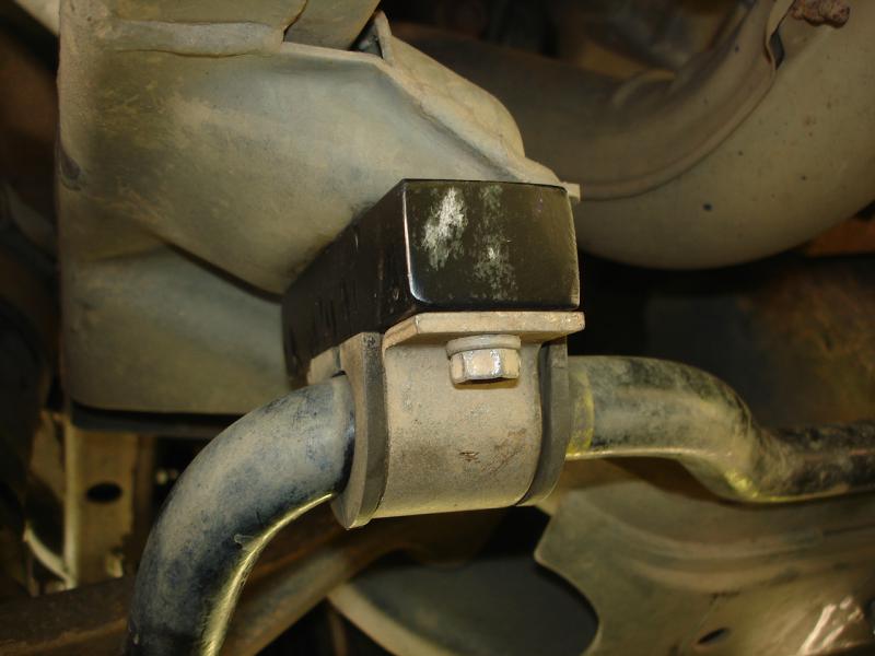

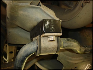

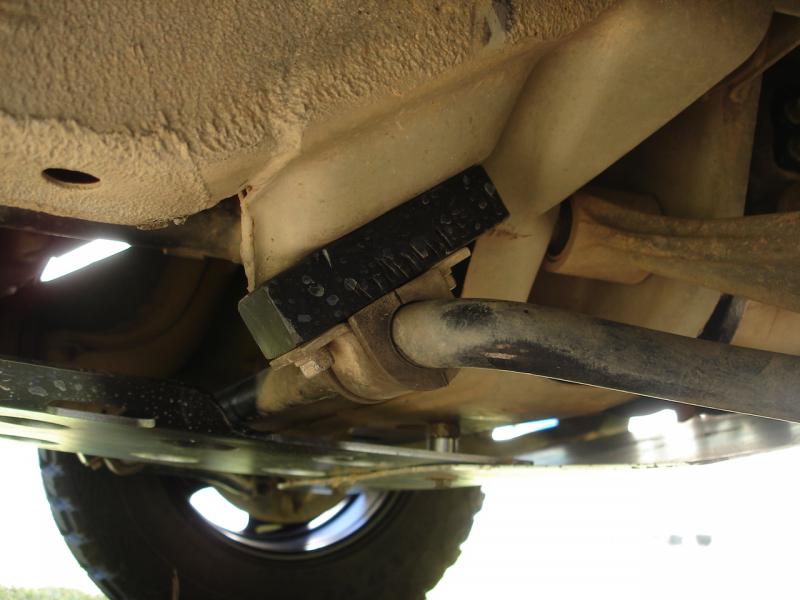

    Calços na barra estabilizadora, para reposicionamento das bieletas;
    Calços nas balanças com 3cm para aproximação dos batentes de borracha (preferi não retirar os batentes de borracha e colocar o calço na balança mesmo, sem furar);
    Molas traseiras do Opala 4cc 69-79 (ECHE 07) e calços de borracha tb do Opala na base (formato de meio carretel) e no topo (parece uma capa);
    Amortecedores traseiros GBL 1024 da Suprema;
    Barra Panhard com regulagem para compensar o levantamento da suspensão;
    Pneus 225/75 r 16 Kumho KL 71, (Pneusfácil, muito bom o atendimento); não precisou balancear o conjunto, i.e., não pediu adição de pesos;
    Rodas de ferro do Grand Vitara (pintadas em PU na cor do carro);
    Espaçadores AVM 32 mm;
    Espaçador de cardã em alumínio 10 mm FTS 4x4 (Taiwan, muito bom o atendimento e a qualidade da peças);
    Drop Kit FTS 4x4;
    Focinho de ferro do GV diesel (comprei faz mais de um ano na Suzucar, ótimo atendimento);
    Rocksliders Tecnotrilha (muito atencioso e rápido na entrega);
    Snorkel Tecnotrilha;
    Parachoques dianteiro de traseiro de ferro (RC4x4);
    Guincho Tabor 9k com cabo sintético.
    Aí vão as primeiras fotos.Mais um Tracker para trilhas-dsc06340.jpgMais um Tracker para trilhas-dsc06334.jpgMais um Tracker para trilhas-dsc06335.jpgMais um Tracker para trilhas-dsc06336.jpgMais um Tracker para trilhas-dsc06338.jpg

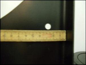

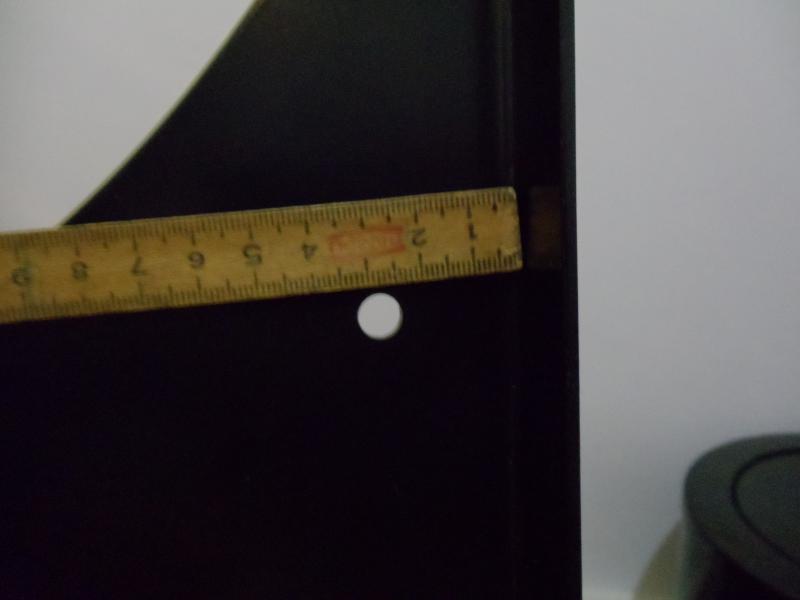

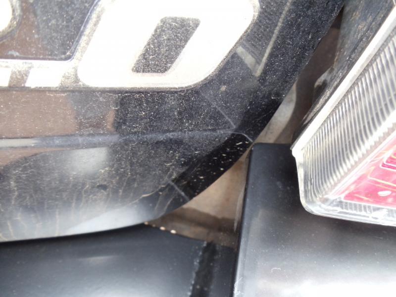

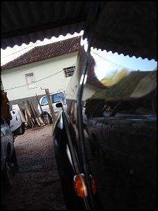

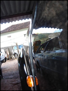

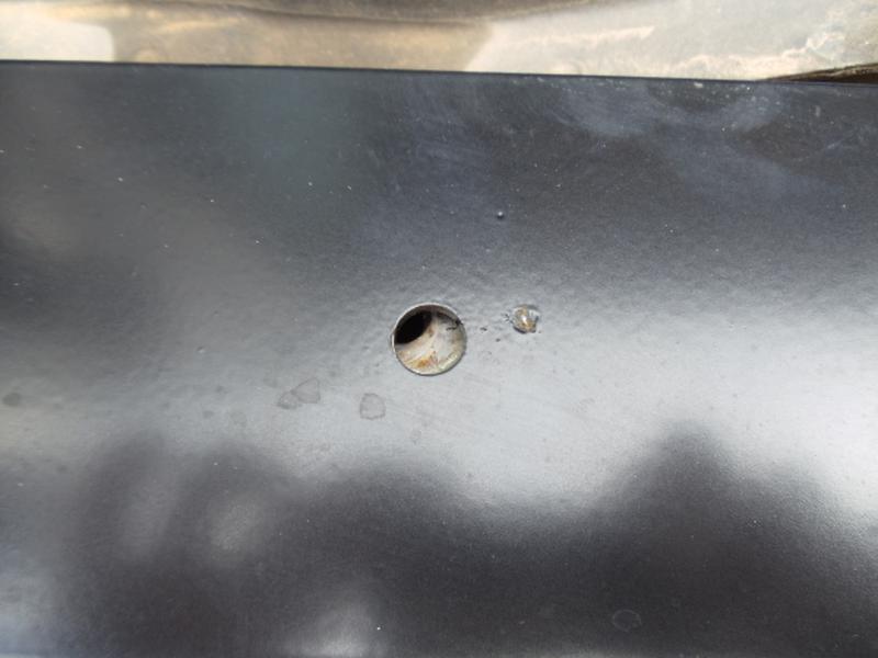

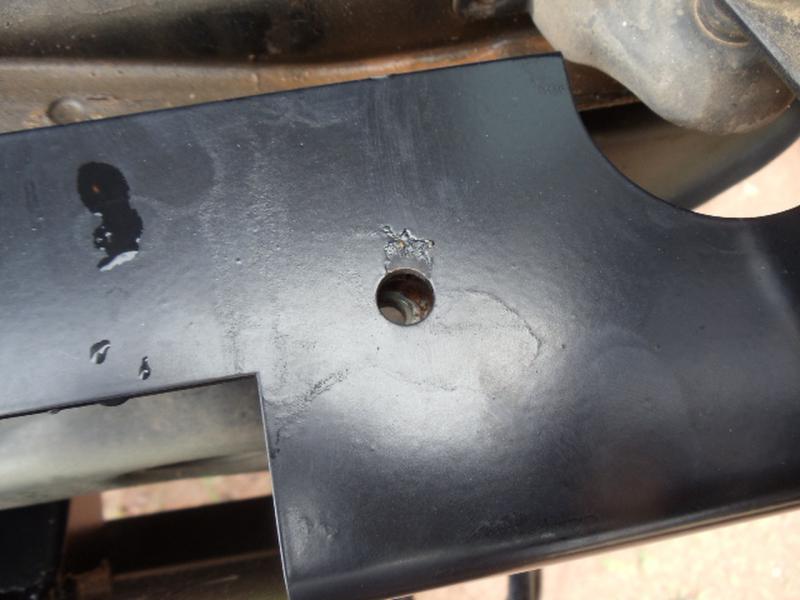

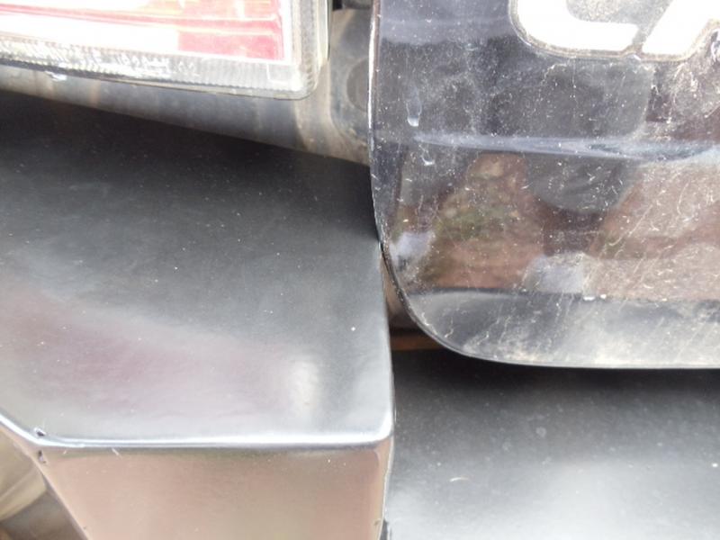

    Em dezembro de 2011, antes do Natal, comprei as proteções e os espaçadores AVM na RC 4x4. Tinha para pronta entrega e não demorou nada. Na ocasião pedi os parachoques de ferro, mas a empresa informou que os soldadores entrariam em férias coletivas, de modo que só no início de 2012. Em janeiro voltei a entrar em contato com a RC 4x4 para saber também sobre molas maiores para a frente. Houve algum problema lá e isso não rolou. Depois abandonei a idéia e passei a considerar o uso da parte dianteira do kit e as molas do Opala 69-79 (ECHE 07, loja NAFIL), com os calços de borracha também do Opala. Os parachoques, só para a semana antes do carnaval. Depois de muitas idas e vindas, consegui comprar os parachoques e o kit da suspensão em 16 de fevereiro, mas a atendente da RC mandou para o meu endereço na capital do RJ, enquanto o carro estava no interior, para onde eu havia pedido – e pago – a remessa. A transportadora não ajudou muito. O resultado é que somente recebi em 07/03. No dia 20, com a parte da suspensão traseira feita, o meca me ligou para dizer que o para-choque traseiro não cabia. Nota: a transportadora arranhou o parachoque dianteiro.
    Seguem as fotos. O parachoque traseiro estava totalmente fora do gabarito (tenho outras fotos que adicionarei depois). Acho que agora a RC4x4 resolveu o problema.Mais um Tracker para trilhas-dsc00031.jpgMais um Tracker para trilhas-dsc00029.jpgMais um Tracker para trilhas-dsc00028.jpgMais um Tracker para trilhas-dsc00026.jpgMais um Tracker para trilhas-dsc00025.jpgMais um Tracker para trilhas-dsc00032.jpg

    Mais um Tracker para trilhas-dsc06361.jpgMais um Tracker para trilhas-dsc06368.jpgMais um Tracker para trilhas-dsc06365.jpgMais um Tracker para trilhas-dsc06367.jpgMais um Tracker para trilhas-dsc06364.jpgMais um Tracker para trilhas-dsc06363.jpgMais um Tracker para trilhas-dsc06369.jpgMais um Tracker para trilhas-dsc06366.jpgMais fotos do para-choque.

    Depois de enviar, como solicitado, fotos e esclarecimentos (p. ex., me foi perguntado se o carro era batido), a RC mandou retirar os para-choques lá em casa, o que ocorreu já no dia 2 de abril. Isso o carro desmontado, sem para-choque e sem placa, parado na oficina e ocupando espaço. Depois o levei para casa, para desocupar a oficina. Só recebi o para-choque traseiro em maio e algumas peças para montagem (luz da placa, parafusos, etc) chegaram depois, dia 12 de maio (perdi vários feriados sem usar o carro). Apesar dos transtornos, a RC arcou com todas as despesas de retorno e envio de um parachoque novo.

    Procurei um guicho compatível com o carro e também com o berço do para-choque dianteiro (furação Warn). Opções Warn ou Tabor. Fiz diversas cotações (deu trabalho) e acabei comprando na SOB o Tabor 9k (bom preço do frete), pois já não havia mais o Warn para pronta entrega na data em que eu estava fazendo a encomenda. Para reduzir o peso (já que não havia encontrado as molas do GV V6 ou do Tracker Diesel), comprei também o cabo sintético e a guia própria.

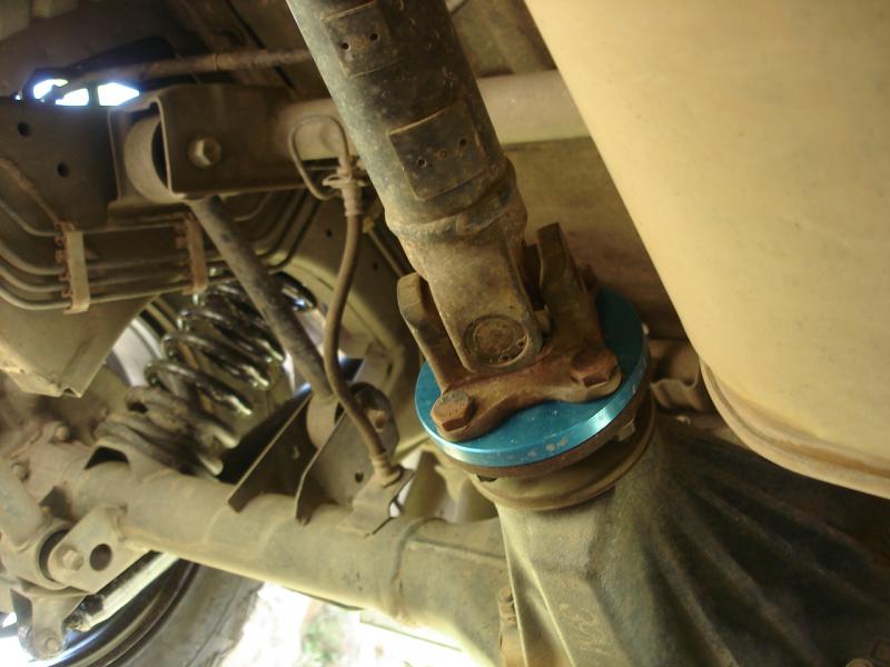

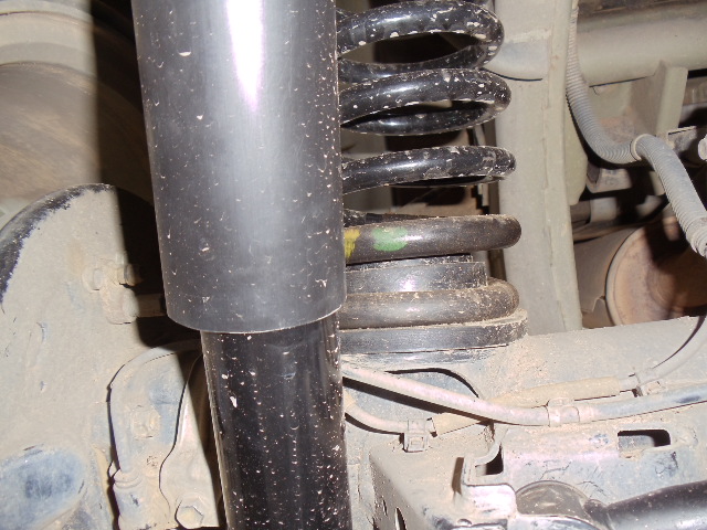

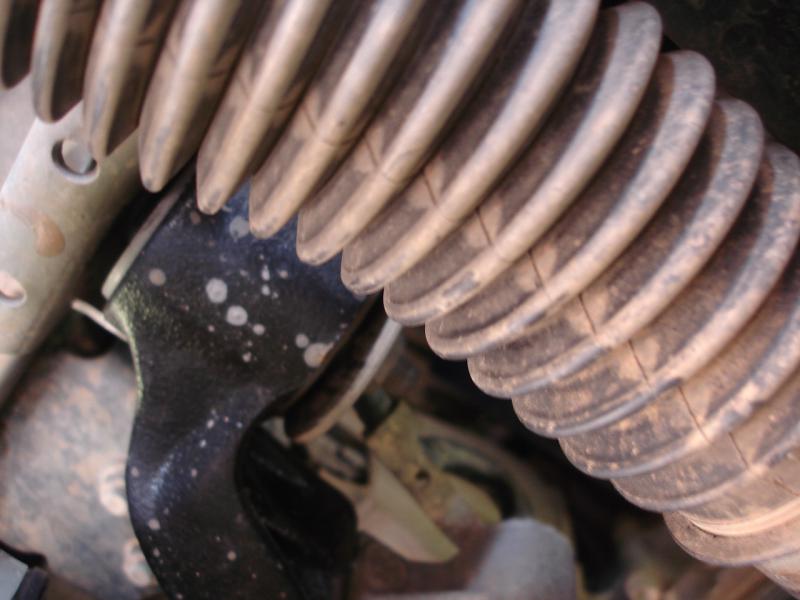

    Suspensão traseira:
    Segui a fórmula mais em uso atualmente: molas do Opala 69-79 (ECHE 07) com amortecedores da Suprema. A barra Panhard (barra transversal na suspensão traseira) foi alongada e permite regulagem (fico devendo as fotos). Isso é feito para a carroceria não ficar desalinhada (a roda de uma lado ficaria mais para fora e a do outro lado mais para dentro). A FTS 4x4 tem uma peça, aliás um modelo parecido com aquele usado pelo Andre Sousa, para reposicionar essa barra.

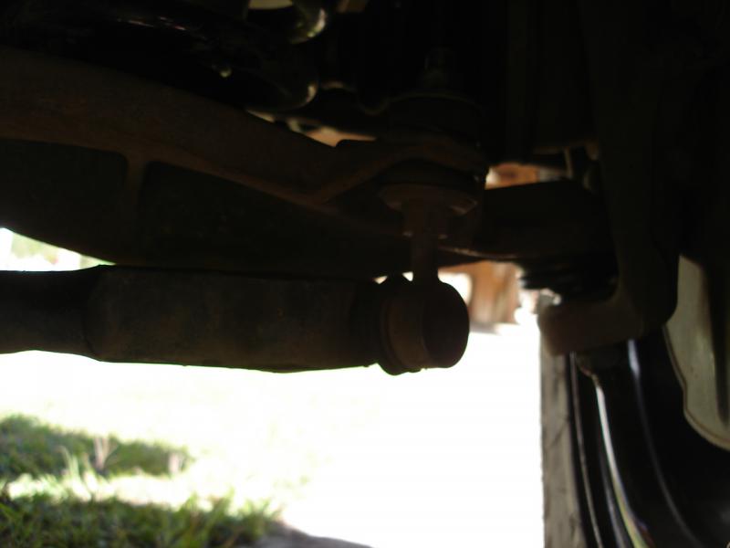

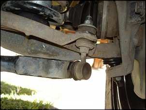

    Suspensão dianteira
    Calços da RC 4x4 e amortecedores originais. O ajuste da cambagem foi feito com o alongamento do furo superior, de 12 para 18mm, como manda o manual da RC. Ficou com + 0,25, o que é correto para este carro, não precisando de ajuste. O cáster ficou com +1 se não me engano, mas não se sente a diferença (o volante retorna normalmente nas curvas). Seguindo a dica do André Sousa, coloquei um calço de 3 cm para o batente de borracha, mas não foi instalado na “maminha de borracha”, pois o meca ficou com medo de danificá-la. Funciona do mesmo jeito (assim espero). Se bem que medindo-se os elos da mola, aparentemente o amortecedor não fecha por completo e não quebra. A barra estabilizadora recebeu calços, modelo inspirado no kit da FTS 4x4, para reposicionamento das bieletas. Espero que resolva, mas sei que as bieletas do Tracker são frágeis (mesmo com a suspensão original – no meu antigo GV quebraram e o meca fez um par usando ponteiras da direção do Chevette, mais resistentes). Ficaram bem posicionadas.Mais um Tracker para trilhas-dsc06349.jpgMais um Tracker para trilhas-dsc00075.jpgMais um Tracker para trilhas-dsc00074.jpgMais um Tracker para trilhas-dsc06344.jpgMais um Tracker para trilhas-dsc06352.jpgMais um Tracker para trilhas-dsc06348.jpgMais um Tracker para trilhas-dsc06350.jpgMais um Tracker para trilhas-dsc06351.jpg

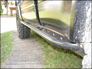

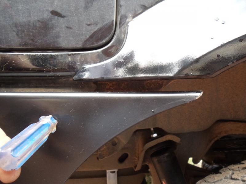

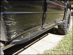

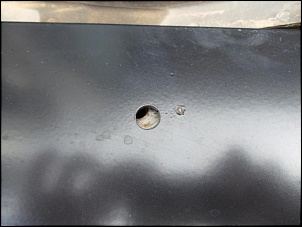

    Rocksliders

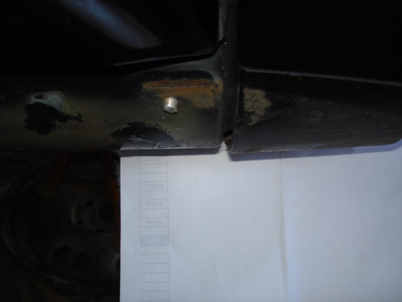

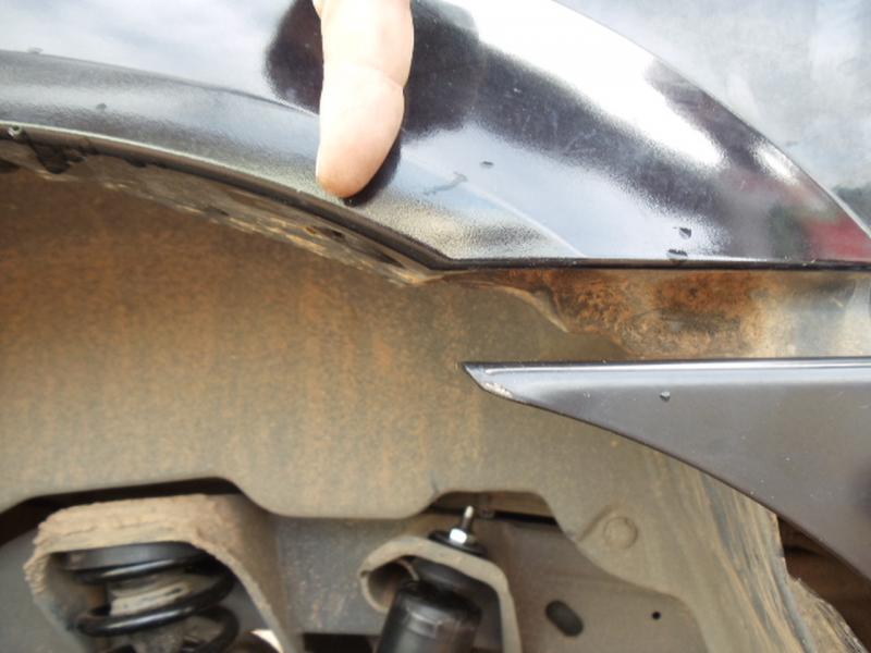

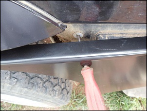

    Comprei na Tecnotrilha. Após a instalação, os para-lamas ficaram um pouco abaulados, pois a base deles tem um ressalto em relação à caixa de ar e o rockslider empurra tudo para cima. Foi preciso cortar a lata no sentido longitudinal do carro, ali na base (não tenho fotos). O encaixe ficou perfeito e o corte fica sob a peça. O Fabiano (Tecnotrilha) talvez altere o projeto, criando um ressalto no rockslider, mas acho que a solução que encontrei foi satisfatória. As duas primeiras fotos são do resulatado final (como é difícil editar os posts!).
    Mais um Tracker para trilhas-dsc06342.jpgMais um Tracker para trilhas-dsc06341.jpg
    Miniaturas de Anexos Miniaturas de Anexos Mais um Tracker para trilhas-dsc06324.jpg   Mais um Tracker para trilhas-dsc06321.jpg   Mais um Tracker para trilhas-dsc06323.jpg

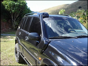

    Snokel. Comprei também na Tecnotrilha. O acabamento não é lá essas coisas, mas como mandei pintar na cor do carro, ficou legal. E o preço é bom. Eu achei importante colocar o snorkel porque a retirada do para-choque original expõe muito a tomada de ar. Verdade que o Tracker tem um sistema bastante seguro e também a caixa do filtro de ar aceita receber uma boa quantidade de água (se não estou errado, 4 litros), possuindo um dreno eficiente. Se o carro afundar até a altura da caixa do filtro o carro já estará boiando. O problema seria em uma descida de cabeceira de rio, onde a frente avança em direção do fundo. O snorkel ficou muito bem alinhado ao carro. Gostei da entrada de ar, que tem uma tela, melhor que o OZG que tenho no Vitara.
