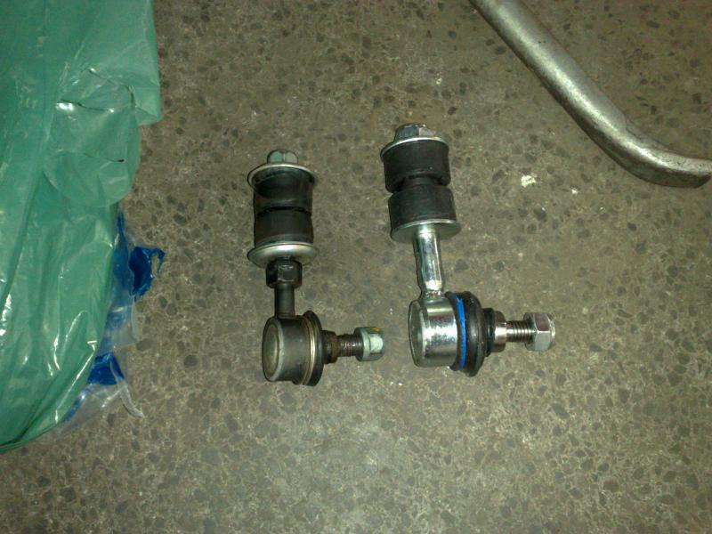

    A bieleta direita da barra estabilizadora quebrou; acho que ela não aguenta o LIFT de 2" e o funcionamento em conjunto com o amortecedor Offshox FX5. Será isso mesmo?
    O carro está muito alto, parece até que tem mais que um lift de 2".
    Devo substituir a bieleta e voltar com a barra estabilizadora ou deixá-la totalmente sem funcionamento retirando logo a do lado esquerdo também????????

    Cesar,
    Estou usando as bieletas do Vitara pois são um pouco maiores que as originais do TK.
    Soluções:
    1- Usar essas do Vitara; (ver foto comparando com a bieleta original - menor)
    2- Colocar um calço para rebaixar um pouco a barra estabilizadora; (ver foto)
    OBs. Não é tao comum a quebra da bieleta original. Geralmente pode estragar as borrachas.. Acredito que o meca montou as bieletas invertidas.. outra coisa: primeiro monta as bieletas no elevador e somente deve apertar os parafusos com o tk no chão.
