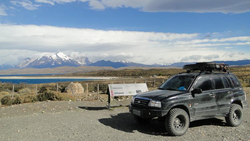

    Olá,com o lift e pneus 235x70(to c bf mud 16" 235x70)raspa um pouco na longarina do chassi quando se esterça todo,mas nada que atrapalhe na conduçao(isso c rodas originais e sem espaçador de rodas).Como estou com rodas de ferro da Rodaza(as da F1000)e o off set é diferente só foi possível colocalas junto c o espaçador e ai raspa um pouco no plastico do paralama,mas pouco.Aí nao raspa mais na longarina.Vou tentar postar umas fotos!valeu.

    Anexo 355662Anexo 355664Anexo 355666Anexo 355667Segue umas fotos da viagem pelo cone sul agora em 2012.perceba que o centro da roda esta mais pra dentro(off set -12)entao atrás estava raspando bastante com peso,retirei os espaçadores e ficou 10,na dianteira essas rodas pegam na pinça e só se pode instalar com os espaçdores.Entao estou com eles na frente e sem atrás,nao notei diferença na estrada e n tive problemas com alinhamento,nao raspa mais atrás mas tb nao ando c muito peso.valeu!
