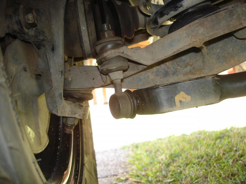

    Calços na barra estabilizadora, para reposicionamento das bieletas;

    Os calços na barra estabiliadora eu mandei fazer a exemplo dos da FTS4x4, mais tarde mando fotos, mas olhe neste link: Products - Futaishin Enterprise Co., Ltd

    Seguem as fotos. Como vc pode ver, as bieletas ficaram bem posicionadas. Para comprar na FTS, basta ter uma conta no PayPal, é simples. Se bobear, nem paga o imposto (60%).

    LFC ,
    Parabéns pelo projeto .
    Uma dúvida , quanto mm de espessura tem o calco da barra estabilizadora que você fez, ele parece um pouco mais largo do que o do link que voce mandou .
    Obrgado .
    Obrgado .
    Fala Carlos!
    Eu não medi, posso fazê-lo no final de semana. Foi feito assim: eu mostrei uma foto para o mecânico, os irmãos dele têm oficina (caminhões e tratores) e são torneiros; eu falei para ele para soltar as bieletas e medir o tanto que a barra ficou afastada depois que o carro foi levantado; tem que chegar a barra para a frente e baixar, daí que são 4 furos, compreende? Daí ele mandou fazer. Pede para para o Fabiano que certamente ele faz igual e ainda adiciona à sua carteira de produtos. Eu não sei se isso vai dar certo, mas que as bieletas ficaram bom posicionadas, isso ficaram.
