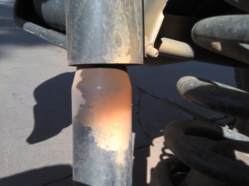

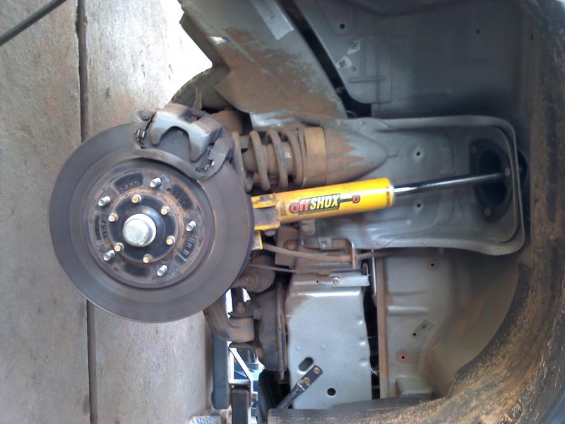

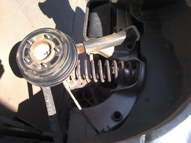

  • 03/09/2012, 09:42
    gtavalanche
    5 Anexo(s)
    Instalado o espaçado de barra panhard o eixo trazeiro voltou ao alinhamento correto.
    Anexo 368381
    Aproveitando a parada na oficina e fazendo uma vistoria:
    Vazamento nos cofap
    Anexo 368382Anexo 368383Anexo 368384
    Off shox em dia
    Anexo 368385
