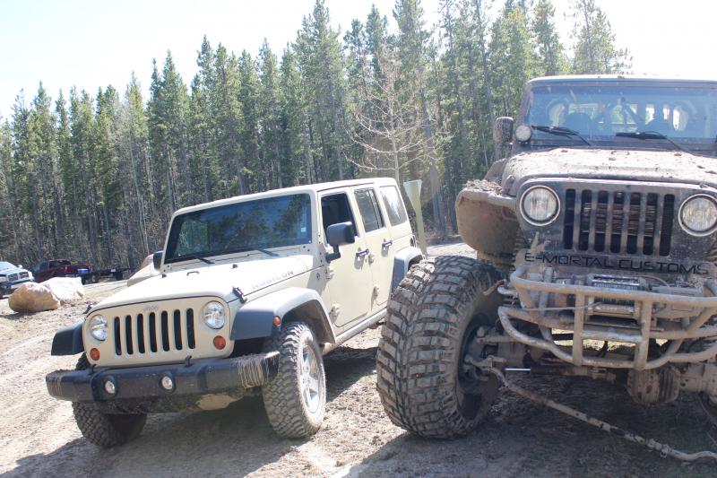

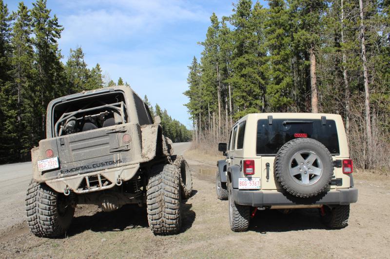

    O meu jipe parado do lado de outro "jipinho" que trombei hoje no final da trilha ...
    O cara tinha quebrado a ponta de eixo. Pneus 46", meus pobres 32" sumiram dulado do cara, hahaha
    Anexo 347098Anexo 347099

    Ele estava com a ponta de eixo quebrada. Deve ter arrebentado em uma das trilhas da região.
