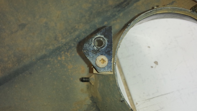

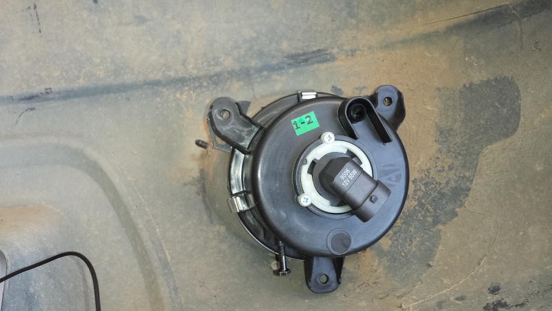

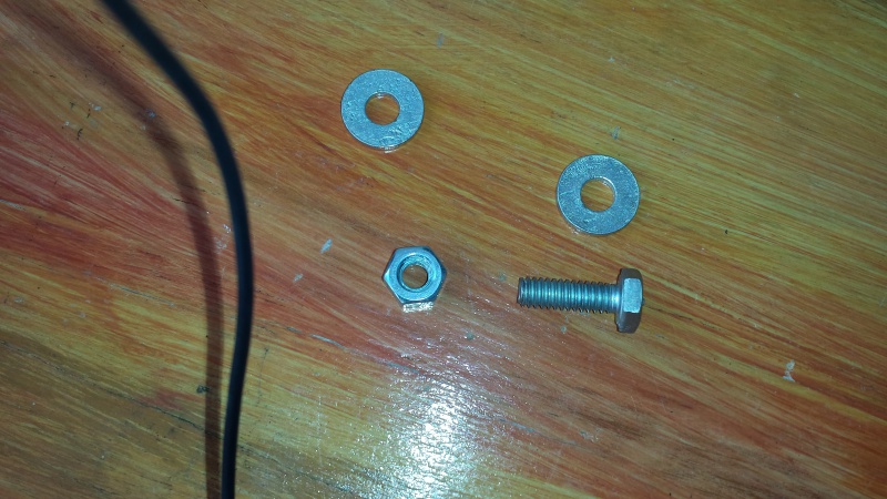

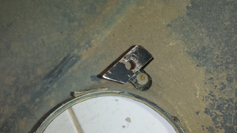

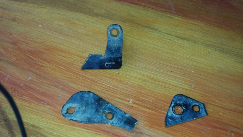

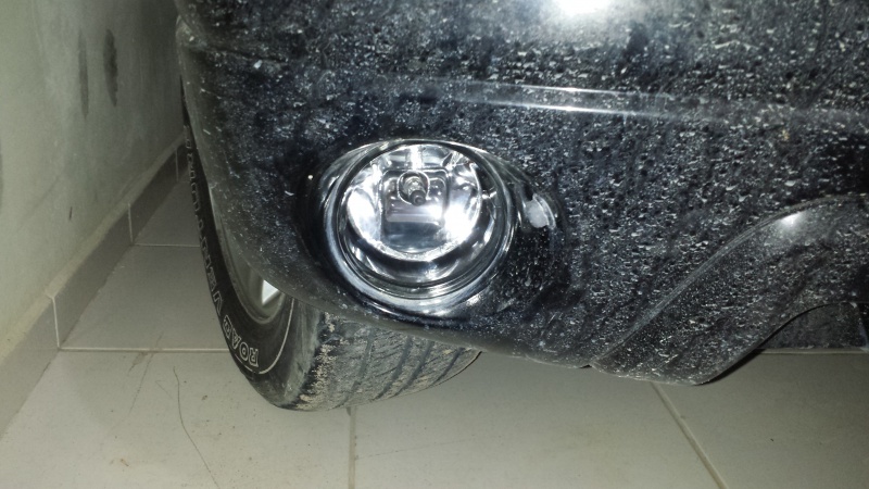

    lucianolsc
    13 Anexo(s)

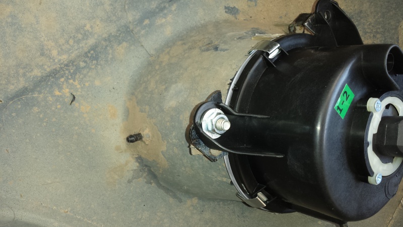

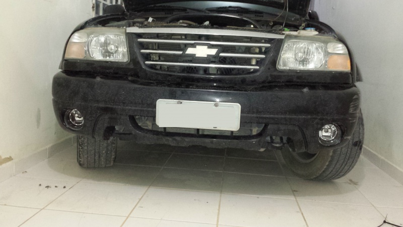

    Bom dia aos amigos Trackeiros...
    Nesse último final de semana criei coragem e troquei os farois de milha usados (e já todo surrado e sem vida) da minha Tracker 2009 pelo da EcoSport conforme indicado pelo nosso amigo André Sousa. A adaptação caiu como uma luva. Se brincar, ficou melhor que o original...
    Confesso que se eu tivesse observado isso antes, não tinha instalado o farol original na época... já tinha logo colocado o farol adaptado mesmo e pouparia 300 pilas... Mas... ,agora já foi e os dias do farol antigo chegaram ao fim com vidro embassado e todo arranhado.
    Devido a lente do farol da ecosport ter um diametro maior em relação ao diamentro do farol original da Tracker, quando observado de frente, confesso que a visão do carro ficou melhor com o farol maior e até mais bonitão.... kkkkk.
    Primeiro agradeço ao companheiro André Sousa pelas dicas aqui no forum 4x4 Brasil (que aliás, sua tracker ficou linda depois da instalação destes acessórios todos e do Lift... Ela é minha inspiração para o futuro na minha viatura!!!), e deixo aqui minha SUGESTÃO aos amigos trackeiros de plantão: Pode instalar sem medo que vai ficar bom! Eu recomendo!
    Detalhe: Após a instalação do novo farol, o conector do farol que você vai usar é o HB4 9006 (se for a mesma lâmpada do meu) e deu um pouco de trabalho para encontrar para vender aqui em Maceió...
    Abaixo, deixo as fotos do passo a passo da adaptação do farol no parachoque da minha Tracker para ajudar aos interressados em colocar a mão na viatura no final de semana como eu....
    Abraço a todos,
    Luciano Cavalcante
    Anexo 429307Anexo 429308Anexo 429309
    Anexo 429310Anexo 429311Anexo 429312
    Anexo 429314Anexo 429315Anexo 429316
    Anexo 429317Anexo 429318Anexo 429319
