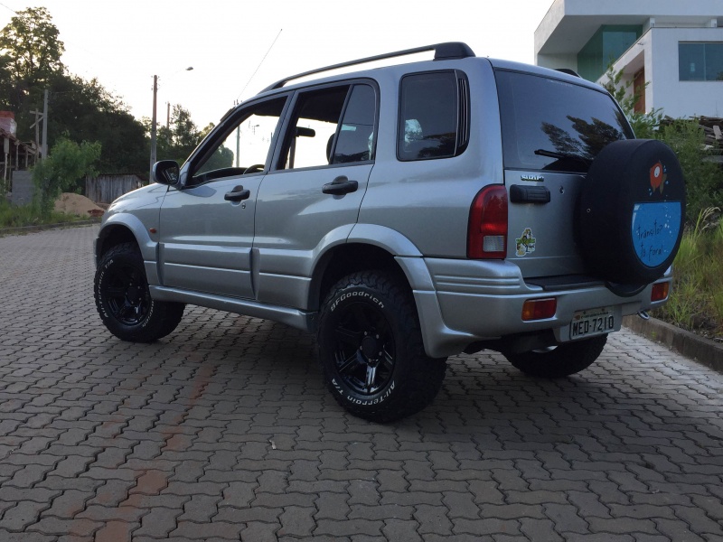

    Atualmente sou feliz proprietário do meu brinquedo Suzuki Grand Vitara ano 2000 2.0 16v Automático a 1 ano, com algumas modificações.
    Tenho Lift 2" by repecol
    BF A/T
    Snorkel OGZ
    Chapa RC4x4
    Roda Livre AVM
    e mais algumas firulas.
    Não entendo muito o funcionamento do fórum portanto peço desculpas se estou me dirigindo na area errada.
    Meu interesse é fazer mais uns upgrades no ano que vem. Como grade 2001, parachoques de ferro, guincho, e pneus MUD talvez.
    Ja coloquei ele a prova na areia, agua e barro, tinha dúvidas quanto ao câmbio AT, mas simplesmente me apaixonei pelo desempenho dele no OFF.
    Segue fotos.

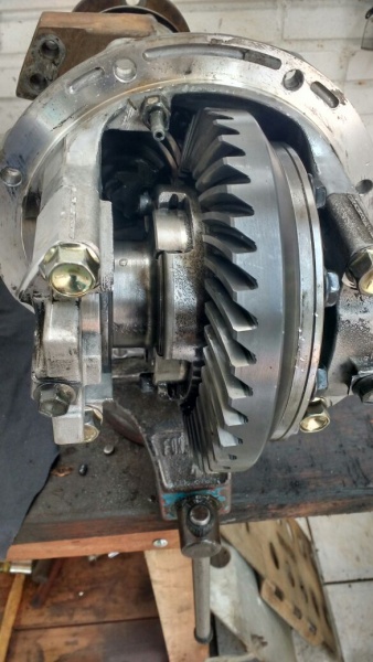

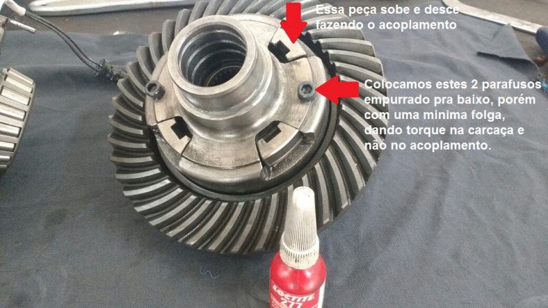

    Olá LFC, esta hoje na oficina Spirit Off Road, que é especializada em Suzuki, (inclusive o S de Spirit é o S da suzuki rsrsrs) amigo meu de longa data. Abrimos e optamos por fazer de outra maneira como ele ja fez outras, retiramos toda aquela parafernalha do acionador, e ele fez 2 furos na carcaça e fez rosca, e colocou 2 parafusos alinhados em direção ao acoplamento de metal porem com uma folguinha pra manter o "joguinho" original. Assim ele mantem ele na posição acionada. e não tem nada a mais la dentro rodando desnecessariamente, ficou bem "clean" o diferencial.
    Mais tarde posto as fotos.
  • 01/12/2017, 12:00
    serginholamp
    3 Anexo(s)
    Pessoal segue as fotos de como foi feito. Ficou top.
    TRAVAMENTO DO ACIONAMENTO DO DIFERENCIAL DIANTEIRO GRAND VITARA / TRACKER
    Anexo 554100 Anexo 554102
    Anexo 554101
    Um abraço e valei pela ajuda, acredito que acabamos de construir mais material de grande interesse no fórum.
