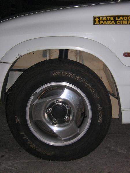

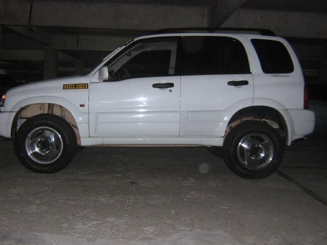

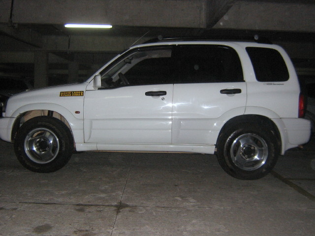

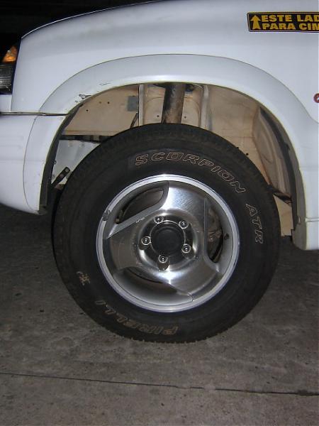

    Olá Pessoal,
    Como havia falado ontem, fui lá e fiz o serviço , Calço de borracha de 40mm na frente + mola de Opala e c/ amortecedor de suprema na traseira.
    Algumas considerações:
    -depois de muita insistência do mecânico fiz a opção pela mola do 4cil MC.ECHE 41 cofap .
    -no amortecedor dianteiro ainda não coloquei nenhum espaçador e/ou alongador, ele serviu perfeitamente só não sabemos o curso se vai ser suficiente, a primeira vista sim, mas vou testar, aceito sugestões.
    - o amortecedor de Suprema aqui em BH só encontrei turbo gás Monroe deve ser bom também.
    - eu cometi a eresia de não medir a altura do carro antes da montagem, agora espero contar com a colaboração de alguem com o carro original e alguem com o kit RC para comparar-mos as diferenças.
    - medidas depois de montado da borda inferior do paralamas até a borda superior da roda, diant 27cm traseira 32cm.
    - como dá para perceber, a diferença entre a tras. e a diant. 5cm ?? Acho que isto se deve ao seguinte fato, na traseira a mola levanta um pouco mais de 2" e na dianteira como usei calços de borracha ele cedeu um pouco com o peso e deu um pouco menos de 2"...
    Acho que é isto
    Aguardo comentários , sugestões e etc...
    Carlos
    Vou postar fotos

    Fotos do Manuel
    Aí vão algumas fotos.
    Carlos
