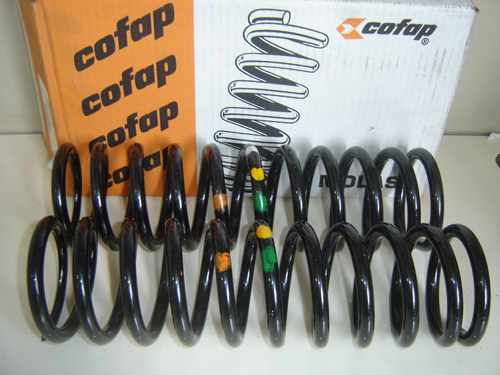

    E aí pessoal Blz?
    Estou fazendo a opção por colocar as molas do opala + amortecedor suprema na traseira do meu GV e na dianteira o calço de 2".
    Ainda restam duas questões para mim, a mola dianteira do Opala é a do 6 ou 4 cl , na autopeças que olhei o cara me disse que elas são diferentes , tanto no tamanho( 2 elos a mais), quanto na resistência? O calço tendo 2" ou seja 5,08cm vai gerar exatamente esta diferença na altura do carro ou um pouco mais devido ao acentamento dele na mola? A mola do Opala seja ela qual for vai dar o mesmo ganho do calço de 2"?
    São muitas questões mas elas podem ajudar não só a mim.
    Obrigado
    Carlos

    Citação Postado originalmente por Carlos TA Ver Post
    E aí pessoal Blz?
    Obrigado
    Carlos
    Segue imagem das molas do Opala (publicadas por Pedrinha). Na imagem os tamanhos são diferentes.
    http://www.4x4brasil.com.br/forum/at...5&d=1209655708
    Também estou com a mesma dúvida.. Fabricio e ai?
