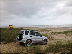

    Estou no mesmo processo de lift 2" comprei amortecedor GBL1024 e molas do opala Fabrini I-CH0074. Os calços na dianteira o mecânico vai fazer mas gostaria de confirmar as medidas das peças para a frente. Semana que vem pretendo instalar e mando fotos do resultado.
    GV lll 3.2 V6 2010
    Ex. Tracker 2008 - Lift 2" amortecedor GBL1024/molas Fabrini I-CH0074 - Pneus BF Goodrich 235/70 r16

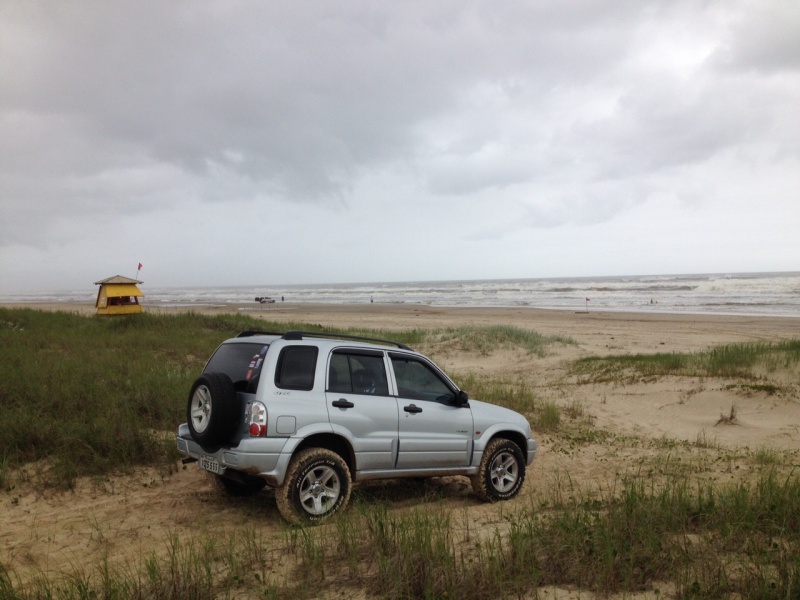

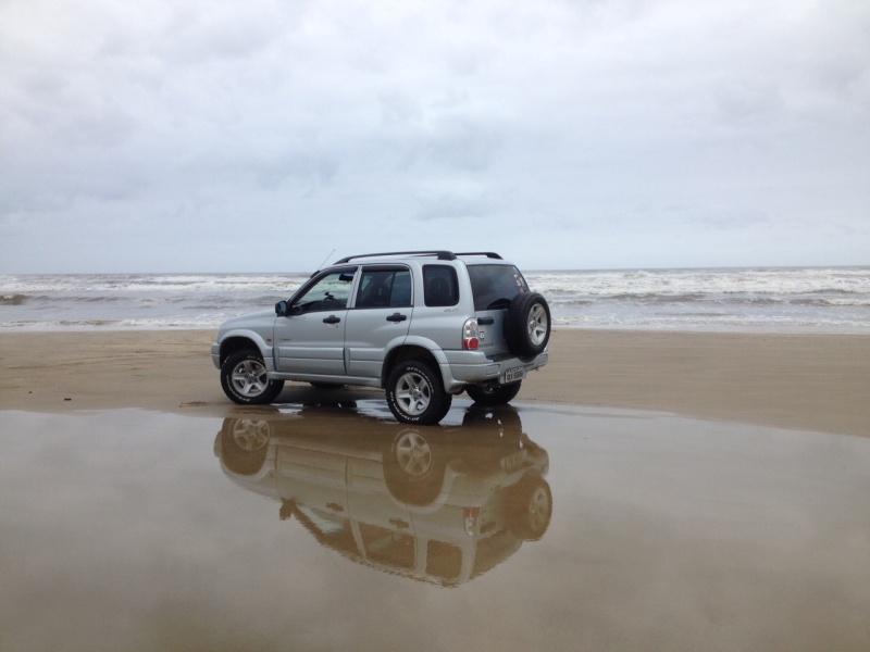

    Seguem as fotos com o lift, as molas do opala e amortecedores da suprema deixam a Tracker muito mais firme em curvas e menos puladora.

    RafaTR4, segundo meu mecânico não precisou, mas vou verificar e tirar uma foto.

    RafaTR4, confirmado não foi feito suporte para as molas traseiras.
    Munhozlu, sim a frente da minha está bem mais baixa pois os calços devem ter 25 ou 30mm, isso para não colocar o dropped kit.
    Estou pensando se vou trocá-los e instalar o dropped kit.
    Manda as fotos da tua depois.
