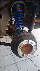

    Já as molas, segundo o Rodrigo da RC, foram feitas realmente especificas para o lift de 2". Fizeram um estudo de dureza e cumprimento, jogando mais ou menos pressão em partes diferentes do comprimento da mola e tal.
    As molas funcionam e deve ser verdade, mas realmente ficam uns cms de traseira mais baixa q a frente com os calços de mola (da mesma RC). Talvez isso para comportar msm o para-choque de aço, não sei.
    Elas forçam as rodas a entrarem bem nos facões para um bom atrito e o carro fica macio na estrada; menos q com as molas originais. As molas do opala devem ser mais duras e acredito que fique mais legal pra jipe, mas tem esse detalhe do calço.
    Achei uma foto onde no canto tem o comprimento delas. Uma coisa meio óbvia, mas que eu no começo pastei um pouco pra entender. Elas tem 9cm a mais q a mola original, mas com o peso ela deixa o carro com 2'' aprox. mais alto. Elas tem qdo novas exatos 42cm de comprimento, contra os 33cm das originais.
    Qto tem de comprimento as do opala, a título de curiosidade, alguem sabe? Se for 42 ou menos, a dureza do aço é que determina a diferença.
