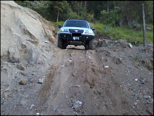

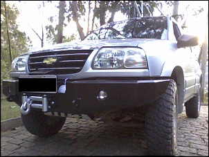

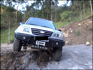

    Mais um tracker nas trilhas
    Pessoal, após dois meses com o Tracker, e muita leitura aqui no fórum, minha viatura finalmente ficou pronta como gostaria para as trilhas.
    A descrição das alterações está na assinatura.
    Segue fotos para quem gosta:
    Mais um Tracker para trilhas-foto0229-copy.jpgMais um Tracker para trilhas-foto0237-copy.jpgMais um Tracker para trilhas-foto0239-copy.jpgMais um Tracker para trilhas-foto0240-copy.jpgMais um Tracker para trilhas-foto0230-copy.jpgMais um Tracker para trilhas-foto0245-copy.jpgMais um Tracker para trilhas-foto0247.jpgMais um Tracker para trilhas-foto0248.jpgMais um Tracker para trilhas-foto0236-copy.jpg
    [ \_\_\____\ Marcio TRACKER
    I--__ -°O\\\O°- BF MUD KM2, LIFT 2, PROTEÇÕES DE AÇO
    ()_) ()_)-º----)_) PY, NUV 760, PC AÇO, GUINCHO 9000.

    Márcio,
    Ficou super legal. O carro é ótimo, não? Super confortável para trilhas e viagens. É crescente o número de pessoas que optou pelo Tracker, inclusive aqui pelo RJ. Dê uma olhada no Clube do Tracker (lista do Yahoo).
    Depois veja se não vale e pena para vc colocar o rockslider (proteção da caixa de ar) feito pela Tecnotrilha.

    Citação Postado originalmente por mjps Ver Post
    Márcio,
    Ficou muito bacana, em breve também colocarei as fotos da minha também aqui, para dividir a satisfação com os colaboradores.
    Me tire uma dúvida, o que é NUV 760?
    Augusto Bernardes
    Márcio, parabéns pelas modificaçõe! São inspiradoras para outros donos de trackers como eu! Até que esse parachoque da RC não fica nada mal! Quais são as medidas desse peneu que vc colocou?
    Vlw!
    Tracker 06/07: Susp. 3"; Carroceria 2,5"; Snorkel OGZ; Roda Livre Aisin; Rodas Daytona 16x8 -25 + Espaçador 20mm; General Grabber AT2 265/75r16
