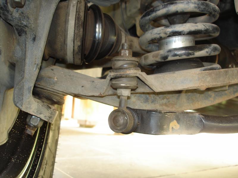

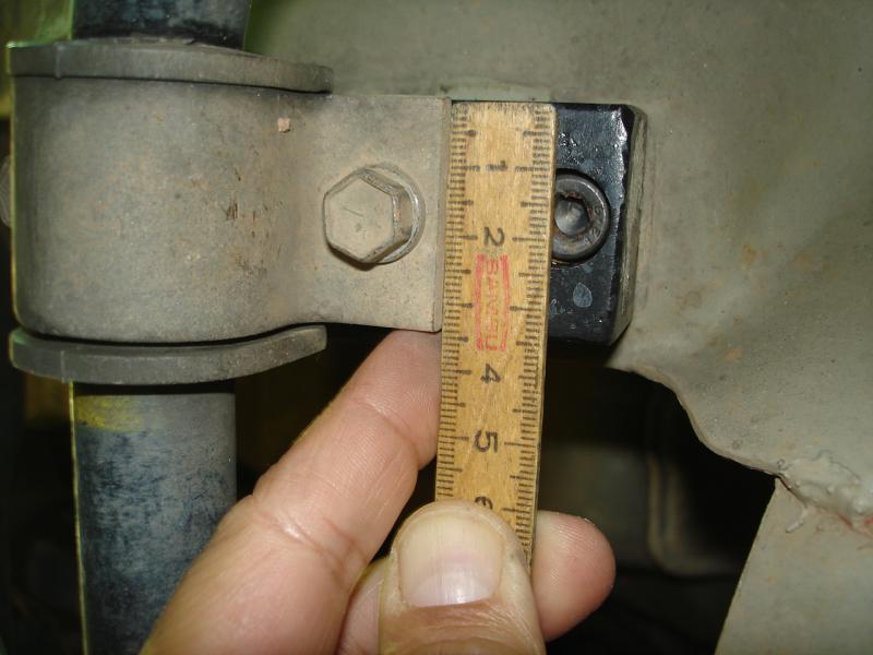

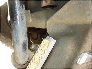

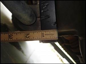

    Novas fotos do calço da barra estabilizadora
    Seguem. Vejam bem: ainda não sei como isso vai se portar no futuro, apenas sei que as bieletas ficaram bem posicionadas.
    Abs,
    LFCMais um Tracker para trilhas-dsc06374.jpgMais um Tracker para trilhas-dsc06373.jpgMais um Tracker para trilhas-dsc06376.jpgMais um Tracker para trilhas-dsc06390.jpgMais um Tracker para trilhas-dsc06389.jpgMais um Tracker para trilhas-dsc06377.jpg

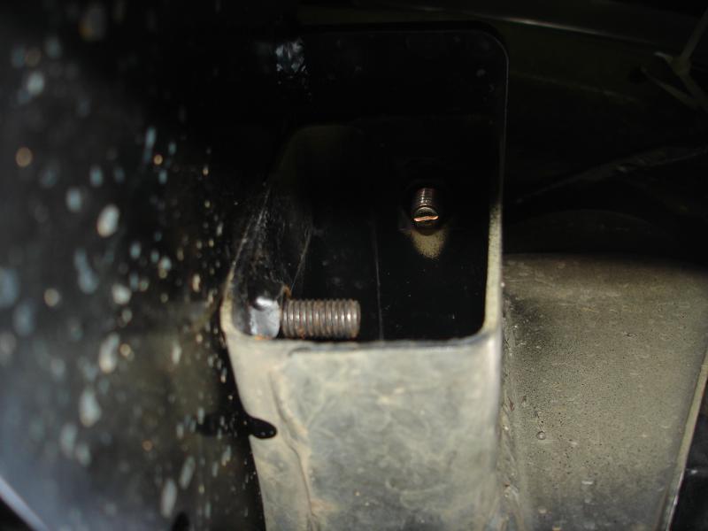

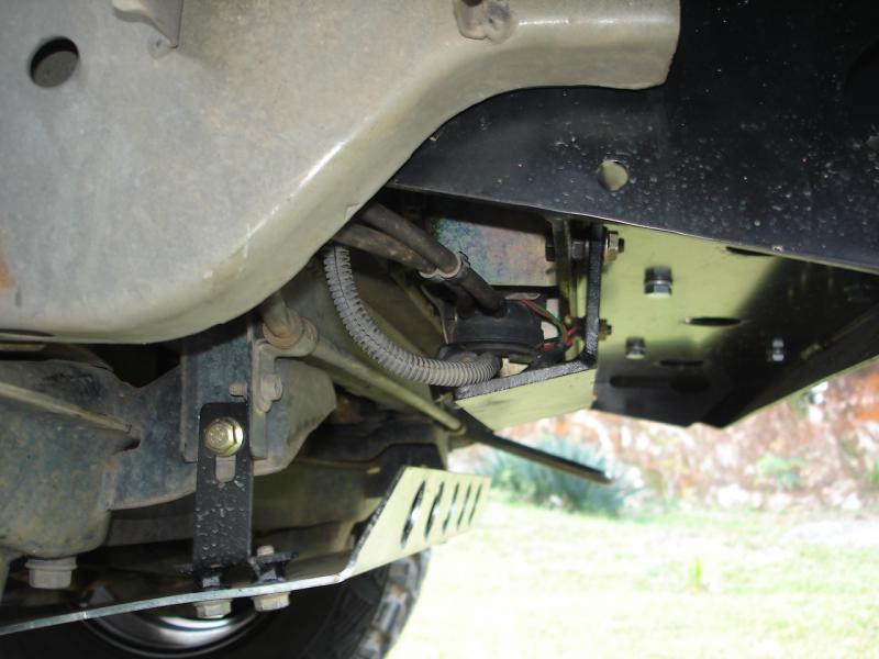

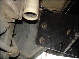

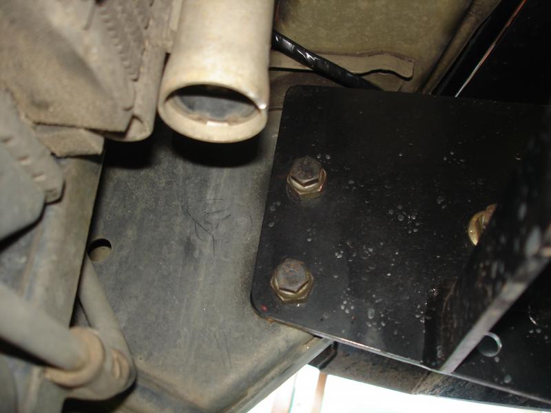

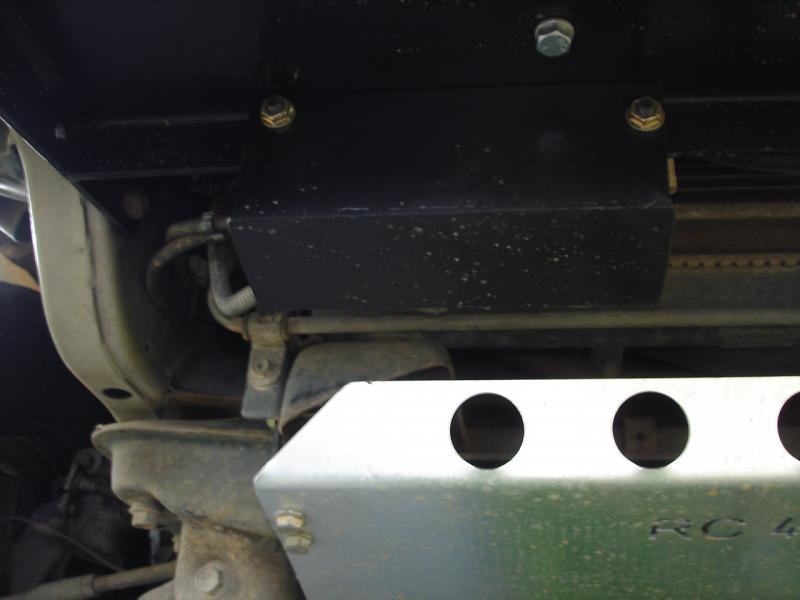

    Para-choque RC dianteiro
    Fica bacana, mas eu acho que algumas coisas precisam ser comentadas.
    Se vc pretende instalar um guincho, é bom rever os pontos de fixação. Meu mecânico e também o de um colega do Clube do Tracker entenderam que deveriam fazer reforços (mais pontos de fixação no chassis).
    Outra coisa importante é fazer uma proteção para o motor que engata a tração, pois fica muito exposto. Eu ainda envolvi a fiação com uma borracha (não tenho foto disso). Quem decidir instalar a peça deve saber que a região dos discos e os locais onde ficam os sensores do ABS tb ficam um pouco desprotegidas.
    Seguem as fotos.
    Abs,
    LFC
    Mais um Tracker para trilhas-dsc06394.jpgMais um Tracker para trilhas-dsc06391.jpgMais um Tracker para trilhas-dsc06385.jpgMais um Tracker para trilhas-dsc06384.jpg

    LFC,
    Você tem as medidas ou o gabarito desta proteção adicional que você mandou fazer para o motor que engata a tração? Ficou excelente esta ideia.
    Esta solução também protege os sensores do ABS?
    Como ficam os sensores do air bag?
    Quantos pontos de fixação você colocou a mais para o para choque, utilizou alguma furação já existente no chassis?
    abs
    AUGUSTO BERNARDES
    TRACKER 2008/2009
    Usuário Avatar de LFC
    22/08/2005
    61
    1,119
    Agradecimentos: 21
    Citação Postado originalmente por Augusto Bernardes Sousa Ver Post
    LFC,
    abs
    Não tenho o gabarito.
    Os sensores ficam perto da roda e não há modo de protegê-los mais. Há vários tubos ali entre a cx de roda e a roda que ficam expostos mesmo. Ruim para quem entra no mato alto, se um galho prender ali. É preciso cuidado, mas em todo carro é assim.
    Os sensores do air bag eu nem sei onde ficam.
    O pára-choque da RC, se não me engano, só tem um furo por longarina e cada longarina só tem um furo também. Veja lá nas fotos que no meu carro o mecânico fez mais furos, tanto na longarina como nas hastes do pára-choque. Quem for instalar vai entender o que fazer para que o pára-choque tenha melhor apoio.
    Espero haver respondido.
    Abs,
    LFC
