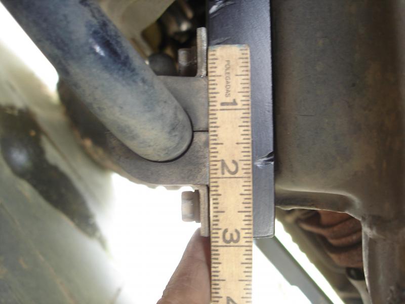

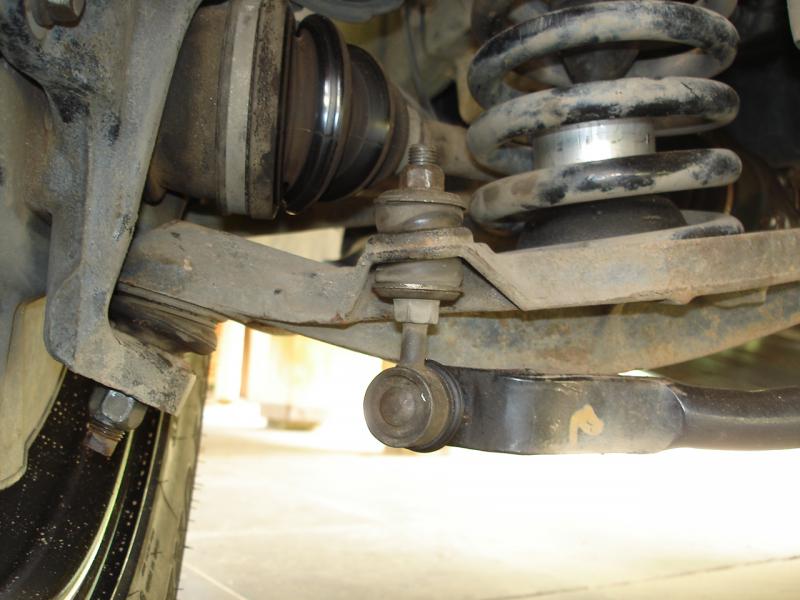

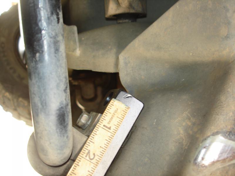

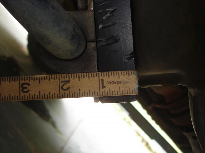

Seguem. Vejam bem: ainda não sei como isso vai se portar no futuro, apenas sei que as bieletas ficaram bem posicionadas.
Abs,
LFCAnexo 351283Anexo 351282Anexo 351281Anexo 351284Anexo 351285Anexo 351286
Fica bacana, mas eu acho que algumas coisas precisam ser comentadas.
Se vc pretende instalar um guincho, é bom rever os pontos de fixação. Meu mecânico e também o de um colega do Clube do Tracker entenderam que deveriam fazer reforços (mais pontos de fixação no chassis).
Outra coisa importante é fazer uma proteção para o motor que engata a tração, pois fica muito exposto. Eu ainda envolvi a fiação com uma borracha (não tenho foto disso). Quem decidir instalar a peça deve saber que a região dos discos e os locais onde ficam os sensores do ABS tb ficam um pouco desprotegidas.

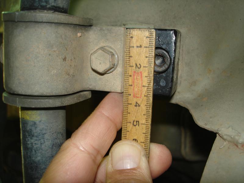

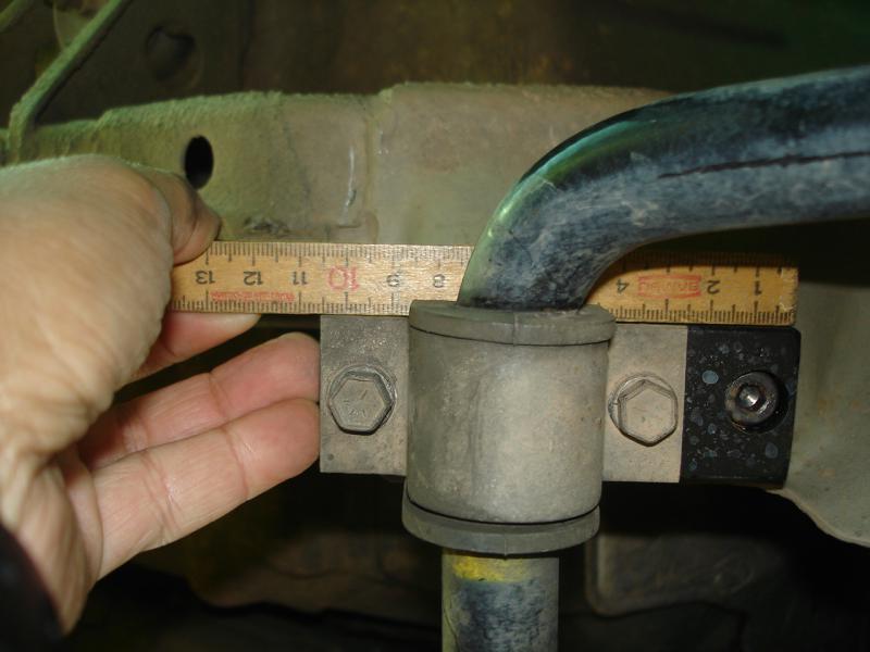

Seguem as fotos.
Abs,
LFC
