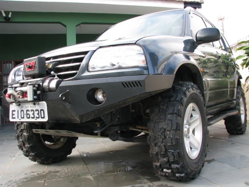

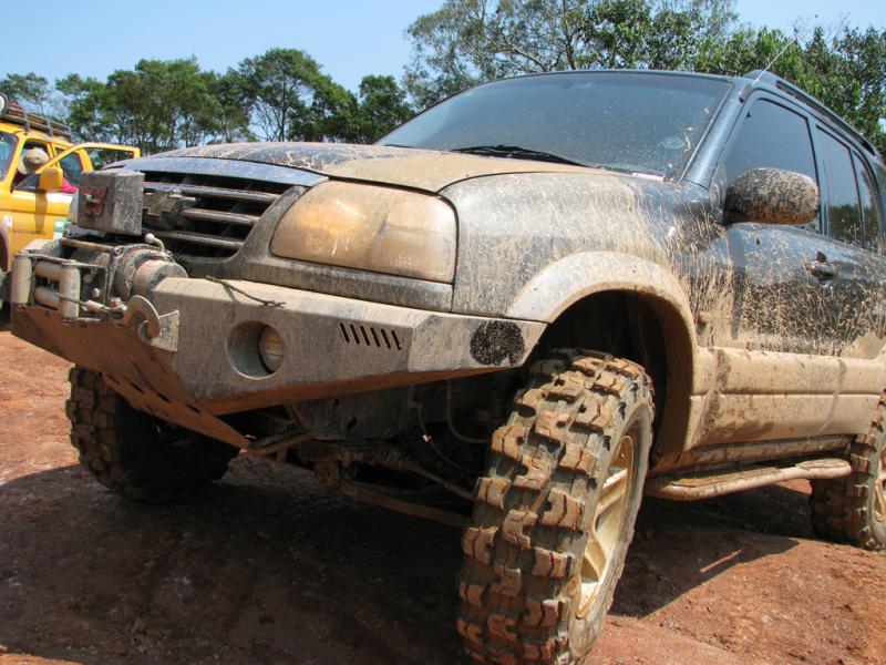

Esse modelo novo de proteçào da RC4x4 não precisa dobrar, ela vem com o furo dianteiro da proteção regulável, então dá para você prender ela mais pra cima. A que eu tive que entortar era a versão antiga que, depois do BL e a troca do parachoque, deixou o carro parecendo realmente uma patrol, hehe
Seguem as fotos do "antes" e do "depois" de ter entortado a proteção.
Outra dica que eu dou é colocar uma borracha (pode ser câmera de caminhão mesmo) na proteçào do meio, bem na altura da barra que liga a estrutura do chassi ... Cedo ou tarde a proteção vai começar a "pegar" nessa barra e fazer um barulho que vai te deixar louco tentando descobrir de onde vem, hehee
