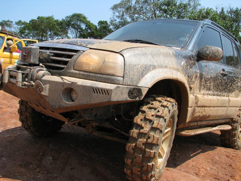

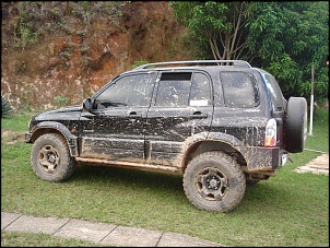

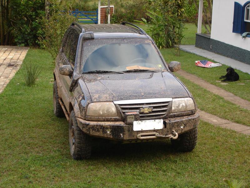

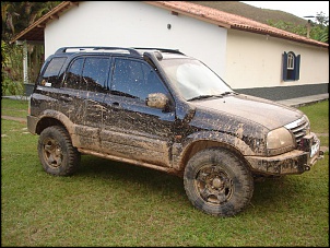

    Passei uns dias fora e fiz alguns passeios no Tracker. O meio elogio vai para o conforto, muito melhor do que o do meu Vitara 3 portas. O carro é muito eficiente no barro, mas vou ter que fazer um ajuste no peito de aço, pois ficou baixo. Se o tivesse colocado na posição original, teria ficado muito reto e, como já falou uma vez o Elver, parecendo uma escavadeira (ou patrol). Pedi ao meca para dobrar um pouco a chapa, do meio para a frente, para melhorar isso. Quando estiver pronto, posto fotos.
    Seguem fotos depois de um bom passeio.
    Abs,
    LFC

    Esse modelo novo de proteçào da RC4x4 não precisa dobrar, ela vem com o furo dianteiro da proteção regulável, então dá para você prender ela mais pra cima. A que eu tive que entortar era a versão antiga que, depois do BL e a troca do parachoque, deixou o carro parecendo realmente uma patrol, hehe
    Seguem as fotos do "antes" e do "depois" de ter entortado a proteção.
    Outra dica que eu dou é colocar uma borracha (pode ser câmera de caminhão mesmo) na proteçào do meio, bem na altura da barra que liga a estrutura do chassi ... Cedo ou tarde a proteção vai começar a "pegar" nessa barra e fazer um barulho que vai te deixar louco tentando descobrir de onde vem, hehee
