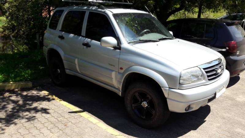

Bom dia, gostaria de saber de algumas informações se alguém já fabricou os calços para molas dianteiro qual a altura do calço para levantar 1,5" a dianteira e nos calços para batente de suspensão dianteiros e traseiros qual o diamentro externo do batente e a rosca que prende estes calços.
Vou usar os amortecedores GBL1024 na traseira e as molas do Opala 4cil, ajustando o numero de espiras para dar 2" na traseira e pretendo fazer 1,5" na frente.
Já tenho pneus 235/70 com lift de 1" mas batem no fundo na traseira pois minhas molas estão "cansadas".
Quero deixar a traseira 1/2" mais alta pois sempre tenho um caroneiro (filho) e normalmente vai carga no porta malas, então vai baixar e quero deixar nivelado com carga.
Tenho a facilidade de fabricar estas peças então preciso destas dimensões pois senão terei que desmontar para medir, se alquem tiver ajuda muito, posteriormente vou colocar os desenhos deles no site.
