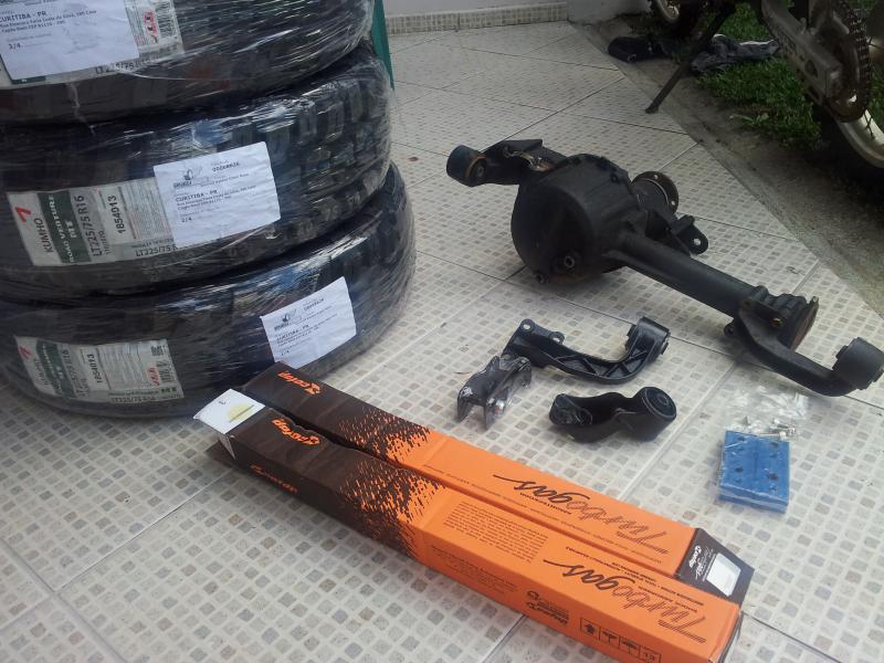

Falta pouco!!
Anexo 370357
Acho que eu vou cobrar uma comissão da FTS, hehe.
Esses pneus são muito bonitos, né? Vc vai ver como são confortáveis, tanto no asfalto como na terra. Eu uso 26 lbs e o carro fica excelente. Só não sei como é o desempenho deles na lama, mas deve funcionar bem sim. A única coisa que eu achei estranha no Tracker, em comparação com o Vitara, é que talvez por ser 16v, mesmo andando com a reduzida o carro é meio fraco quando está com pouca velocidade, tem que encher o motor.
Qual a sua escolha para as molas? A RC parece que está vendendo molas maiores, para dispensar o calço. A vantagem seria o melhor assentamento, mas as molas do Opala que eu usei no meu carro são firmes sem serem duras e o carro ficou com ótima estabilidade.

LFC - A dica da FTS foi muito boa mesmo e a dos pneus também. Merece comissão sim hehehe. Peguei eles hoje cedo aqui na Pneufree, com preço muito bom.
Quanto a força do motor não tenho noção de como vai ficar, principalmente por meu GV ser automático. Tinha um vitara 3 portas 97 que usava só em trilhas pesadas, com bloqueio e tal mas este será meu carro do dia a dia e vou usar ele mais em passeios e trilhas leves.
As molas ECHE 07 não existem aqui em curitiba, nem a Cofap soube me dizer onde encontro. Achei só Fabrini do opala 4, acho que vou pegar estas mesmo. Os calços da dianteira meu mecânico mesmo vai produzir. Só trabalha com off road e já fez vários suzukis.
