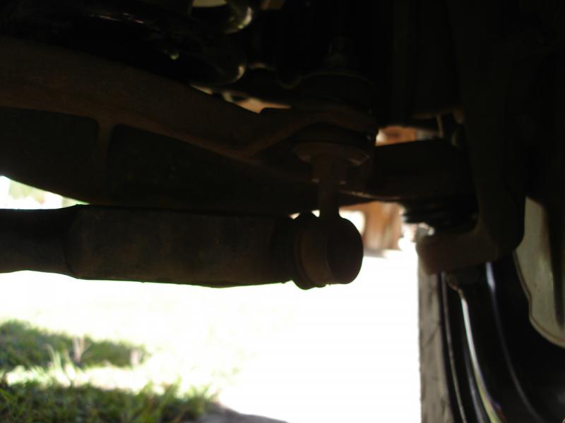

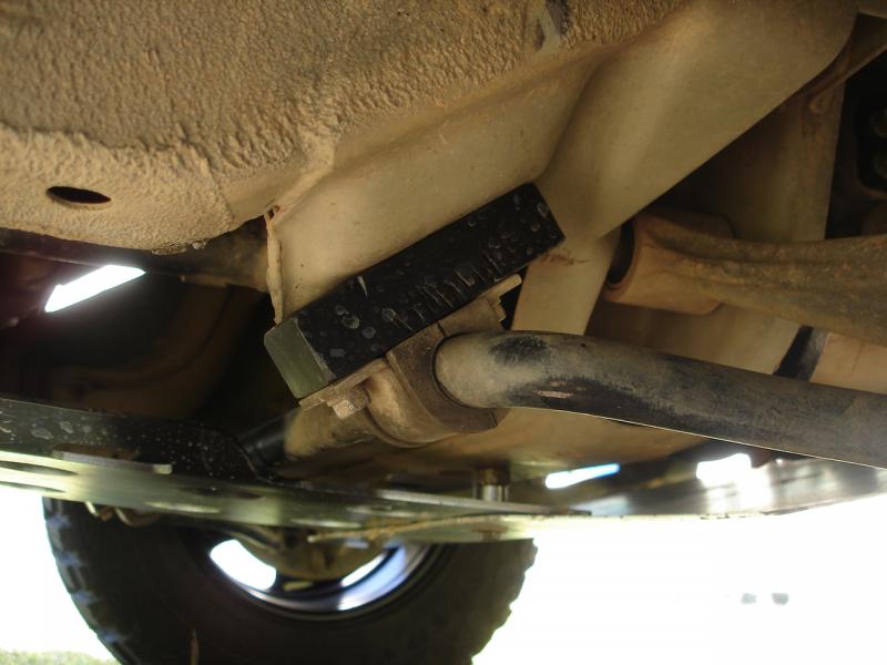

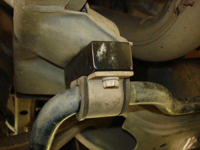

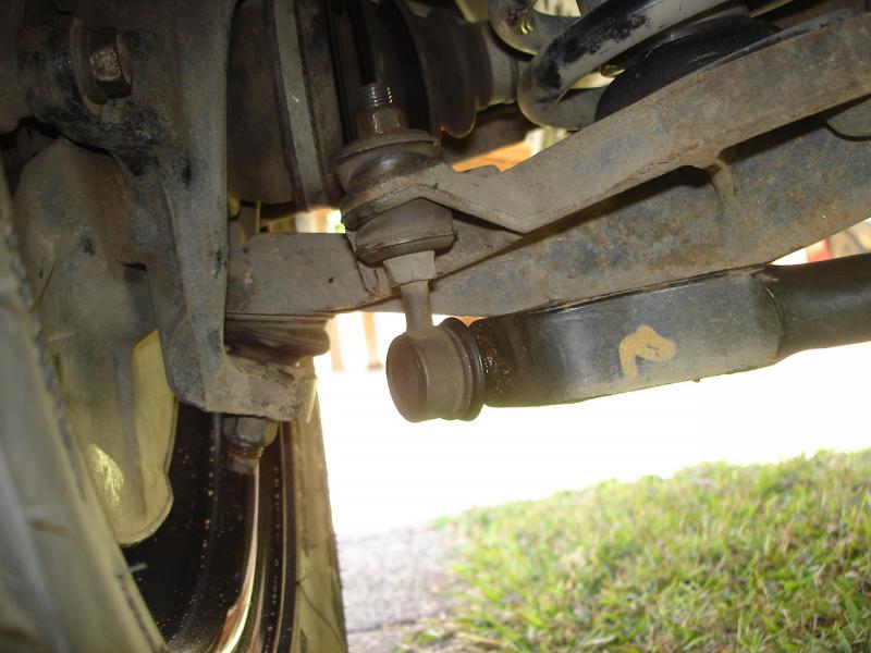

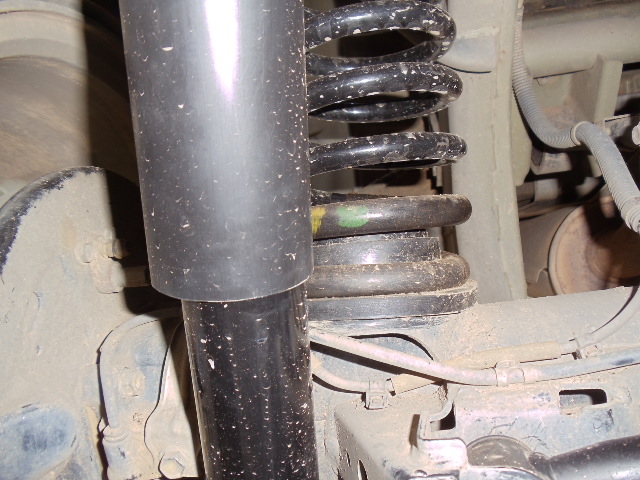

    Citação Postado originalmente por LFC Ver Post
    Suspensão traseira:
    Segui a fórmula mais em uso atualmente: molas do Opala 69-79 (ECHE 07) com amortecedores da Suprema. A barra Panhard (barra transversal na suspensão traseira) foi alongada e permite regulagem (fico devendo as fotos). Isso é feito para a carroceria não ficar desalinhada (a roda de uma lado ficaria mais para fora e a do outro lado mais para dentro). A FTS 4x4 tem uma peça, aliás um modelo parecido com aquele usado pelo Andre Sousa, para reposicionar essa barra.
    Suspensão dianteira
    Calços da RC 4x4 e amortecedores originais. O ajuste da cambagem foi feito com o alongamento do furo superior, de 12 para 18mm, como manda o manual da RC. Ficou com + 0,25, o que é correto para este carro, não precisando de ajuste. O cáster ficou com +1 se não me engano, mas não se sente a diferença (o volante retorna normalmente nas curvas). Seguindo a dica do André Sousa, coloquei um calço de 3 cm para o batente de borracha, mas não foi instalado na “maminha de borracha”, pois o meca ficou com medo de danificá-la. Funciona do mesmo jeito (assim espero). Se bem que medindo-se os elos da mola, aparentemente o amortecedor não fecha por completo e não quebra. A barra estabilizadora recebeu calços, modelo inspirado no kit da FTS 4x4, para reposicionamento das bieletas. Espero que resolva, mas sei que as bieletas do Tracker são frágeis (mesmo com a suspensão original – no meu antigo GV quebraram e o meca fez um par usando ponteiras da direção do Chevette, mais resistentes). Ficaram bem posicionadas.Anexo 350539Anexo 350534Anexo 350535Anexo 350536Anexo 350537Anexo 350538Anexo 350540Anexo 350541
    Sou novo aqui no site também, tenho uma tracker 2008 a gasolina eu fiz uns calços de borracha de 3,5cm para as molas e uns de 2,5 cm para os amortecedores, mais esse para a bieletas não sei como fazer ou onde comprar, quais seriam as medidas exatas. Coloquei na traseira umas molas do Santana COM AR E REFORÇADA que é uns 4 cm maior que a original alem de ser da mesma espessura, essa semana estarei colocando os amortecedores do omega suprema, tem algo a mais para fazer na traseira, estou usando pneu kunho 235/70 ROAD ADVENTURE.
