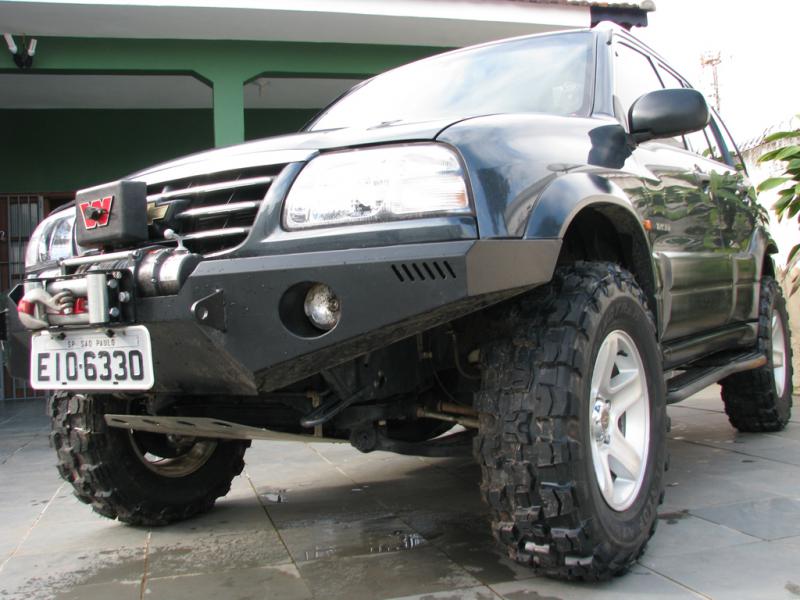

Alguem sabe qual a marca/ quem vende esse modelo exato de parachoque?
Anexo 557184

Para-choque feito pelo Daniel Simon, de SP.
Ele está no nordeste, mas deixou um sócio na oficina, no Brooklin.
Grupo publico Grand Vitara/ Tracker | Facebook
O e-mail dele é daniel.simon@uol.com.br
