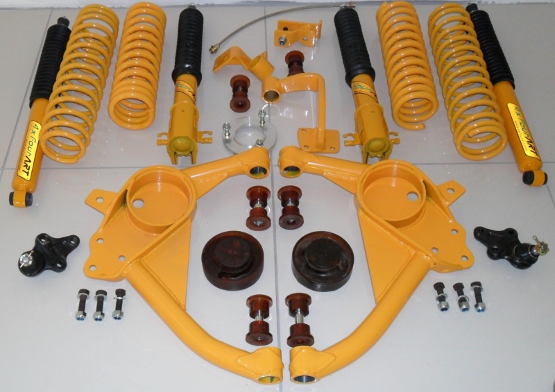

Dei uma olhada no post do Roberto Alves, mas acredito que a utilização dessas molas só serviria para 2+2, será que se não tiver lift na carroceria essas molas não deixariam a dianteira um pouco mais alta que a traseira??
Quanto ao meu caso, liguei para a RC4x4 e falei com o Rodrigo, gente boa, o kit normal deles (sem molas e amortecedores traseiros) tá com o preço muito bom. Expliquei pra ele que já estava com os gbl e ele me passou que então não precisaria nem dos prolongadores do amortecedor (já daria algumas dilmas a menos).
Enfim, a princípio ficará da seguinte forma, claro que sugestões são super bem vindas!!
- Kit 2" RC4x4 básico (sem molas e amortecedores)
- Dianteira: Kit + molas e amortecedores originais
- Traseira: Kit + molas originais e amortecedores GBL1024 (sem prolongador do amortecedor)
- Proteções inferiores (já possuo)
- Pneus BF 235/70 16 A/T
Acredito que o uso do amortecedor gbl, a utilização dos calços não se faz necessário, ou é utilizado o amortecedor + calços?
E caso não use os calços, posso trocar e colocar na dianteira o que seria usado na traseira? (Essa parte não entendi direito).
