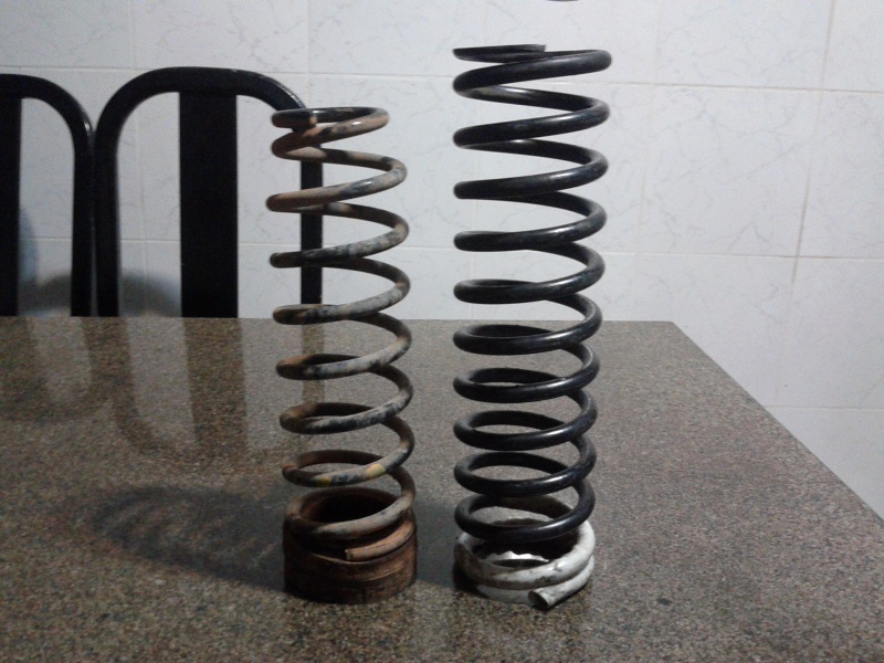

    Só sugiro você colocar as molas dianteiras de Opala na traseira, eliminando os calços do kit. Não fica muito mais caro e vale a pena. Ou você pode jogar os calços traseiros pra frente como sugeriu o LFC, se couber. No meu fica muito alto. Talvez pelo meu ser diesel e as molas serem mais duras. Na verdade vou medir meu calço dianteiro, pois nunca medi. Só ouvi do torneiro qual seria a medida.

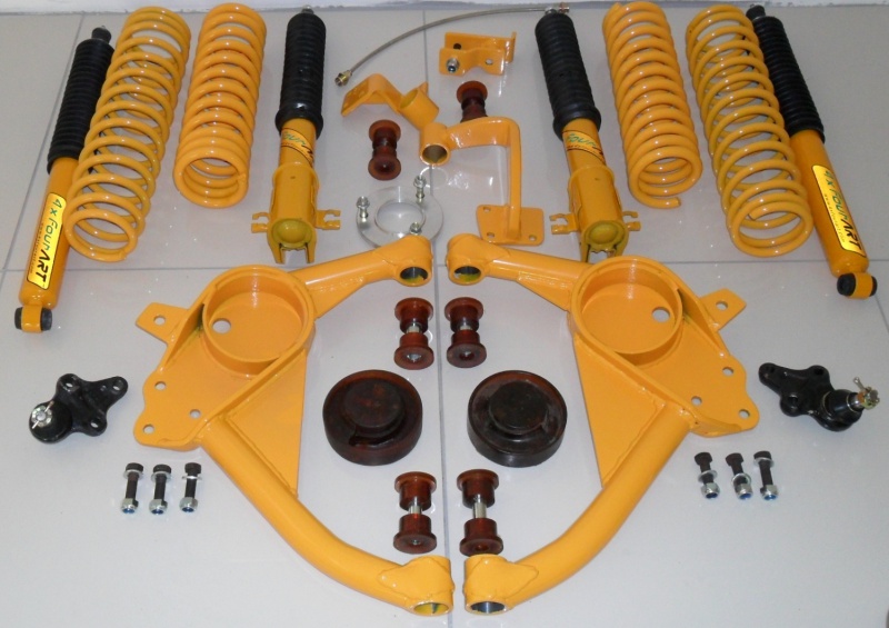

    Quando tiver uma folga no orçamento recomendo amortecedores dianteiros Offshox com +2". É impressionante o desempenho.

    Aí uma foto da mola original com o calço que eu usava e a mola de Opala que coloquei.

    Aí o que eu recomendo pra quem tem real. É meu sonho. Vem do Japão.

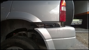

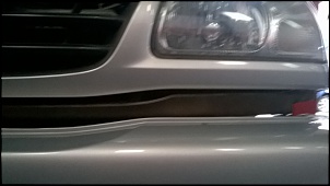

    Estou no processo de transformação da minha tracker Diesel 2002. Estou sofrendo com os parachoques após o lift de 2+2. Alguém passou por isso? Segue as fotos! Não consigo encaixar de volta de forma alinhada!
    Mais um Tracker para trilhas-img_6975.jpgMais um Tracker para trilhas-img_6976.jpgMais um Tracker para trilhas-img_6977.jpgMais um Tracker para trilhas-img_6979.jpg
    Abraço!
    Abraço!
    Isso é normal. Já é esperado. Quem fez seu lift de carroceria?
    Pergunto porque estou achando estranho o cara conseguir fazer um lift de carroceria e não conseguir elevar os parachoques.
    Vincius,
    Estou fazendo em conjunto com meu mecânico! Como você citou que já é algo esperado, pode me falar onde encontro informações para a correção?
    Abraço!
