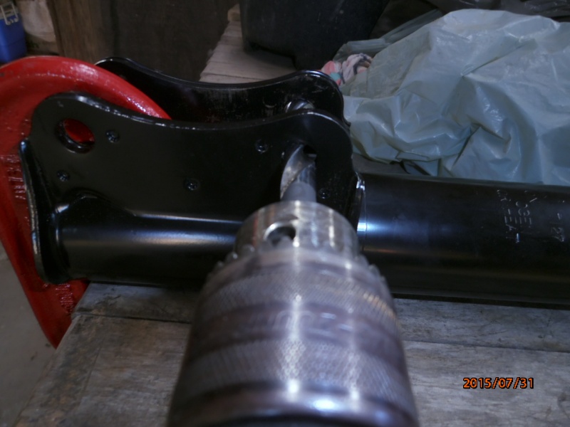

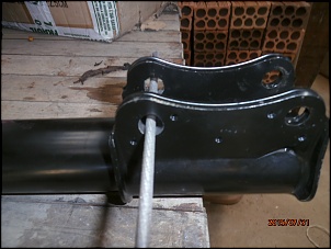

    Sem oblongar no máximo 1'' e vai ficar um pouco fora do padrão, nos monroe originais oblongando chega a 2'' ficando pouca coisa fora, nos kyb oblongando o limite é 1,5'' (a base é + rasa na distancia da ''manga de eixo'')
    La pergunta: vc deixou esse calço com 1 polegada de altura máxima pra ter essa folga de 1cm antes do começo de ajuste gambi do oblongo do furo do parafuso? Ou melhor, desculpe o detalhe amigo, mas como vc tb é detalhista gostaria de saber se vc se lembrar: ao colocar o parafuso superior do amortecedor original ainda havia certa folga de ajuste ou "quase" teve que oblongar o furo do amortecedor pra conseguir enfiar o parafuso na porrada (com wd-40 e respeitando a rosca com marteladas sutis, se é que isso existe.. kkkk
    Oblongo feito, parafusos originais, nada porrada, martelada, faca quente na manteiga, não vi relação alguma da altura do calço da torre com ajuste de cambagem, apenas quis preservar os terminais e homocinéticas, originalmente os amortecedores dianteiros tem curso de sobra no fechamento, chegam no batente e ainda tem bastante curso pra fechar, mas trabalham quase totalmente abertos, deveriam ser 1'' ou ter calço na torre mesmo s/ lift, acho que por isso colocar 1'', 2'' sem calço no amortecedor e os coxim/amortecedor estouram.

    Se já esmerilhou blz, oblonga uns 4 mm + ou - até que o curso permita encostar o ferro no amortecedor, na furadeira é difícil ela sempre puxa lateralmente, melhor usar uma broca mais fina e terminar na lima, ou se tivesse como fazer em alguma fresadora, o oblongo é levemente curvo pra baixo e bem justo sem muita folga vertical, imaginando o arco do caminho que o parafuso vai fazer, coisa minima, no final do rasgo do oblongo e termina tipo 0,5 mm pra baixo, dai mesmo com seu lift de 2'' vai ficar boa a cambagem, todas as vezes que desmontei/remontei fechei o máximo que deu, apertei com base no torquimetro a feijão (sai agua dos parafusos, para), no video achei que não forçou nada, não faço trilhas, mas no MT tem asfalto tipo trilha media e estradas vicinais e BRs que posso considerar hard, tem estradas federais aqui que troller passa apurado, não ando muito nessas estradas, meu uso é light, mas as vezes que precisei a tracker não deixou na não, o problema é pancada que force uma subida com força lateral no amortecedor, 02 vezes já me aconteceu de estar viajando por estradas pouco conhecidas e algum abençoado retirou as placas de sinalização (já quase não existem aqui), vinha a noite media 120 km/h tinha um P*Ta quebra mola antes de uma curva, não deu tempo nem de mudar de pensamento e por o pé no freio, foi uma decolada bruta (estilo rally dos sertões) e a aterrizagem já no inicio da curva, nem me fale, só deu tempo de afirmar o braço subir/descer e começar a curva, outro dia fui verificar alinhamento, pensei f*deu tudo, arrebentou suspensão, alinhamento, chassis, contei o acontecido ao alinhador, o cara olhou tudo, alinhamento computadorizado, falou: patrão se fosse a tr4 que desalinha até estacionada eu teria muito serviço, mas seu carro não tem nada pra fazer, fiquei mais feliz que banguela comendo algodão doce, então imagino que precisa uma pancada de forma bem especifica pra ocorrer o desalinhamento, mas sei lá vai que dei sorte varias vezes.

    Pra 2'' vai ter que ajustar muito, nos monroe o oblongo vai ter que permitir a ''manga'' encostar no amortecedor pra dar cambagem próximo de zero.

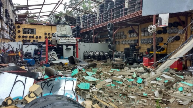

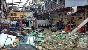

    Realmente foi um desastre esse ocorrido, desejo que haja o menor numero de vitimas e que estas se recuperem logo, são imensos prejuízos materiais e humanos, que possam superar tudo no menor prazo possível.
