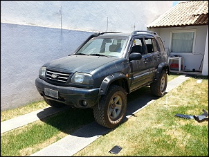

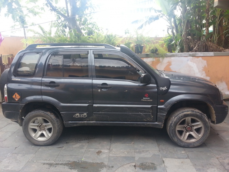

    Iniciei uma nova etapa no meu projeto em meados de dezembro. Estou indo bem devagar fazendo um detalhe de cada vez, pois sou eu quem o está executando (afinal eu sou o executor... ...)...
    Depois posto as informações que achar pertinente e quem tiver alguma dúvida ou quiser alguma informação específica é só falar.
    A configuração atual está pneus general grabber at2 265/75r16, body lift de 6,5 cm e 2" na suspensão que já tinha antes. Cheguei a encomendar com o Rodrigo da RC4x4 um kit parcial de 3" para a suspensão, mas na correria de final de ano não iria dar pra ele montar as bandejas para a data que eu precisava, então adiei esse projeto mais pra frente e usei a grana para outra coisa.
    Segue uma prévia de como está atualmente a "criança", faltando apenas alguns detalhes e ajustes de acabamento pra fechar essa etapa!
    Comecei hoje a montagem desses paralamas, devo demorar um tempo pra finalizar, pois gosto de caprichar pra não ficar com cara de gambiarra.
    Aqui ainda sem os parachoques. Rodei bastante tempo assim.
    E a clássica comparação "antes e depois".
    Vlw pessoal!

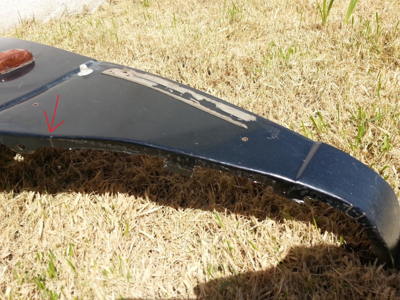

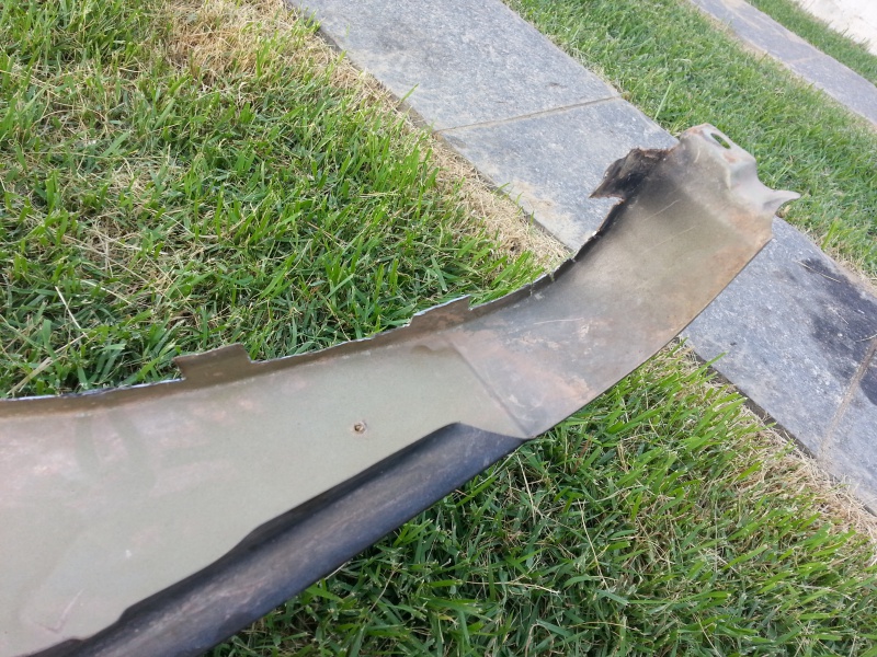

    E aí, Chuva!
    Precisou cortar bastante da lata na parte de trás do paralamas e tb rebater (com muita porrada) a caixa de ar. A aquisição das bandejas do kit de 3" da RC iria diminuir a necessidade de cortar e rebater tanto, visto que as bandejas deslocam a roda para frente.
    Cortei a lata com uma sobra para poder dobrar e fazer uma aba, tb deixei novos pontos de fixação para a capa interna da caixa de ar.
    Aqui coloquei uma seta indicando o local a partir de onde comecei a dobrar. Comecei a dobrar desde de cima para tentar suavizar o contorno do paralama, embora não fosse absolutamente necessário ficar bonito nesta etapa, já que o alargador de paralamas vai por cima.
    Faltou as fotos do resultado final, mas depois disso ainda dei um melhor acabamento com a esmerilhadeira e mandei KPO por cima, no paralama e na caixa de ar.
