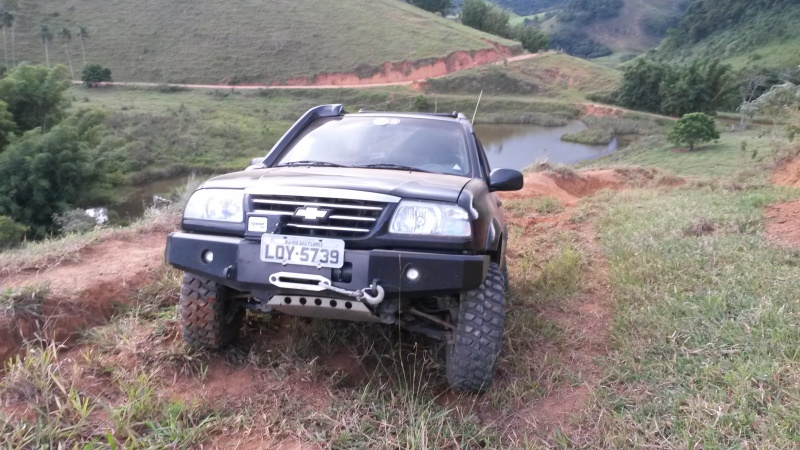

    VJ900 em ação.
    Abs,
    LFC

    Os pneus são muito eficientes. Nessa trilha das fotos funcionou muito bem nas erosões.
    O balanceamento ficou perfeito. Rodei bastante em estrada (asfalto) nessas férias e a direção não trepida. É posível sentir uma leve vibração do carro, por causa do formato dos pneus e dos gomos altos, mas não é do balanceamento. O ruído no asfalto não me incomodou muito. Com os vidros fechados e com o som ligado é tranquilo.

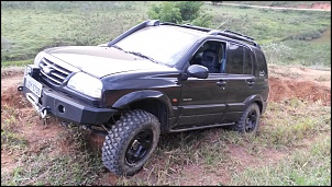

    Xcrawler 3.2!
    Miniaturas de Anexos Miniaturas de Anexos Mais um Tracker para trilhas-20140610_211912.jpg   Mais um Tracker para trilhas-20140610_211745.jpg
