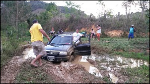

    Como faz tempo, seguem algumas fotos.
    Abs,
    LFC
    Miniaturas de Anexos Miniaturas de Anexos Mais um Tracker para trilhas-sansung-093-large-.jpg   Mais um Tracker para trilhas-no-banho-2.jpg
