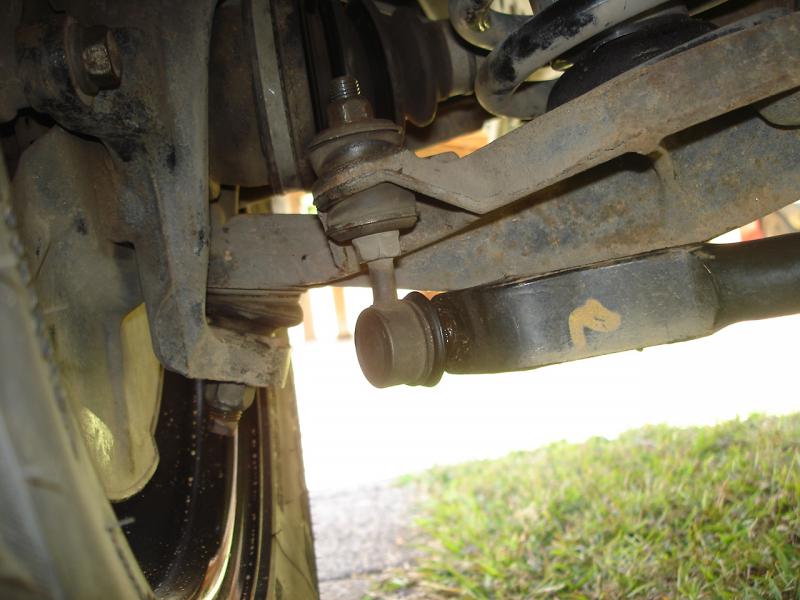

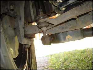

    Olá LFC e demais colegas off road... Após 3 meses de uso depois do lift na Tracker, compartilho com vocês minhas considerações sobre o resultado.
    Na primeira aventura, numa estrada rural muito bem conservada, quebrou a bieleta direita da barra estabilizadora. Tinha rodado apenas 20 km. Fiquei muito decepcionado com a fragilidade dessa peça, principalmente por não ter forçado em estradas precárias. No asfalto, nada a reclamar, está tudo perfeito. Apenas confirmei o que os demais colegas já haviam postado. A Tracker fica realmente mais lenta nos arranques. Em rodovias, gostei muito da performance do carro. Super seguro em relação a estabilidade. Obviamente que respeitando sempre o manual do bom senso e de uma condução responsável. Não passei dos 120 km/HR, este sempre foi meu limite com ela mesmo antes do lift. Quanto à bieleta, O mecânico sugeriu uma torção nas extremidades da barra estabilizadora de fora ajustar o ângulo de conexão com a bieleta. Talvez não force tanto e resolva esse problema. Outras pessoas sugeriram a retirada da barra. Eu pretendo adaptar a barra conforme sugestão do mecânico.
    Depois do conserto, não usei mais o Tracker em estradas rurais, portanto, não tenho uma conclusão final se esse problema ainda persiste. Até uma próxima. Abraços.

    Sugiro alterar a posição de montagem da bieleta, como na foto.
    LFC

    Citação Postado originalmente por LFC Ver Post
    LFC
    Olá LFC, td bem com você? Há um comentário aqui no 4 x 4 que mesmo instalando a bieleta conforme vc sugeriu, ainda assim elas quebram. Vc já testou ou conhece alguém que instalou dessa forma com sucesso? Abraços

    A foto que postei é do meu carro. Nunca quebrou. Já fiz várias trilhas sem problemas.
    Uma dica é usar a ponteira do Gol, não sei o ano, mas é só pesquisar no Google.
    Lembro que uso calços na barra estabilizadora e isso ajuda também.
