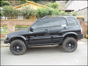

    Olha ai
    Tracker 2008 lift 2", amortecedores offshox FX5 e mola de opala 4 cil na trazeira, pneu BF AT 235/70/16

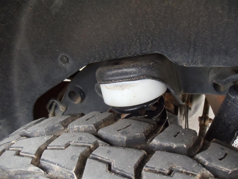

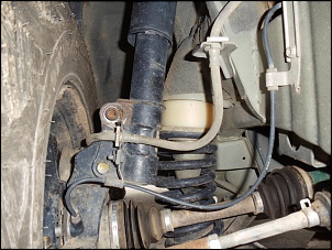

    Eu ainda não pude testar, mas o meca instalou o calço nas molas traseiras, para centralizá-las. O carro acabou subindo mais 1,5cm.
    Na dianteira, resolvi experimentar os calços de 50mm. A diferença foi bem grande, 1 polegada. Acho que se eu fizer as contas, o carro ficou com 3 polegadas. Falta alinhar. A distância do peito de aço ao chão ficou em 26 cm, isso pq eu uso o drop kit no diferencial e a barra estabilizadora.
    Seguem as fotos.
    Abs,
    LFC
    Miniaturas de Anexos Miniaturas de Anexos Mais um Tracker para trilhas-dsc00058-large-.jpg   Mais um Tracker para trilhas-dsc00047-large-.jpg   Mais um Tracker para trilhas-dsc00048-large-.jpg   Mais um Tracker para trilhas-dsc00046-large-.jpg

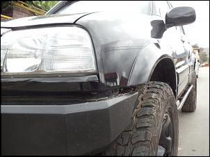

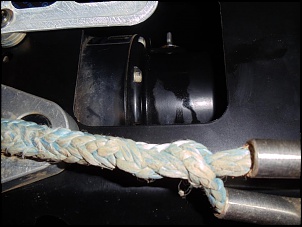

    Tive que trocar o parachoque, pois esbarrei em um barranco e o amassei um pouco em um local em que o conserto não ficaria bom. O desenho do parachoque da RC foi modificado. Ele foi estreitado, acho que para servir tb no modelo 3 portas, que não tem os fenders nos paralamas. Acho que isso foi legal. Mas houve uma série de dificuldades para a instalação. O que mais chamou a atenção foram a abertura para manejar o guincho e o alojamento dos faróis de milha. No primeiro caso, foi eliminada a abertura superior e não sei bem ainda como vou fazer para destravar o carretel. No segundo caso, o carro ficaria "vesgo" (o meca deu um jeito).
    Seguem as fotos.
    Miniaturas de Anexos Miniaturas de Anexos Mais um Tracker para trilhas-dsc00050-large-.jpg   Mais um Tracker para trilhas-dsc00057-large-.jpg   Mais um Tracker para trilhas-dsc00054-large-.jpg   Mais um Tracker para trilhas-dsc00049-large-.jpg

    Então, esse 'suporte/calço' ficou com medidas diferentes? 40mm na traseira e 50mm na dianteira?
    Andando, tens a sensação de firmeza nas molas?

    O suporte é para as molas do Opala. A parte superior dele tem 1, 5cm. Na frente eu usei o calço de 5cm que normalmente é usado nas molas traseiras originais. Ainda não rodei o bastante para avaliar bem. Semana que vem atualizo.

    Ainda sobre o parachoque. Quanto à abertura para o guincho o Fabiano, da Tecnotrilha, respondeu a um email que mandei a respeito informando que "a janela de abertura p/ destravar a embreagem do guincho está correta, o que precisa ser feito é rotacionar a caixa de redução do próprio guincho de modo que a chave/alavanca do guincho coincida com a janela ( a maioria dos guinchos permite essa rotaçao)".
    Agora, sobre o copinho ali do encaixe do farol, a peça foi soldada de cabeça para baixo mesmo.
