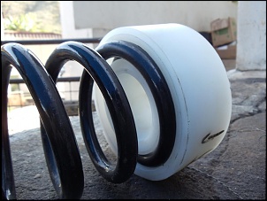

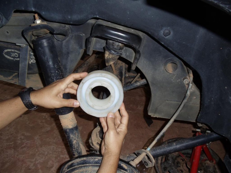

    Bieletas: não retire, mas faça os calços que eu fiz para baixar a barra, como está descrito no início do tópico.
    Barra Panhard: simplificadamente, ela faz o trabalho de segurar a carroceria contra movimentos laterais, por isso ela é transversal em relação ao comprimento do carro. Quando se levanta a suspensão, a carroceria fica desalinhada; a roda traseira direita fica mais para fora do para-lama do que a esquerda. O reposicionador corrige isso. Não é um problema e tb não é um item dito obrigatório. Olha lá no início do tópico: eu mandei alongar a barra. Vc tb pode olhar uma foto no site abaixo:
    http://www.fts4x4.com/en/products/?m...detail&aid=256
    Molas: acho que a RC4x4 não tem as molas do Opala, que são as melhores. A RC vende molas maiores, sobre as quais li algumas críticas. Sobre a dianteira, usando as molas traseiras da RC, use o calço que a RC vende para a frente (40mm). Se for usar as do Opala, use o calço que a RC vende para a traseira (50mm) - fiz isso no meu carro.

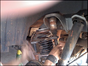

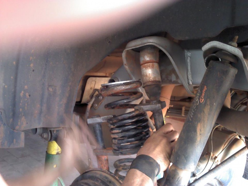

    Estou no mesmo processo de lift 2" comprei amortecedor GBL1024 e molas do opala Fabrini I-CH0074. Os calços na dianteira o mecânico vai fazer mas gostaria de confirmar as medidas das peças para a frente. Semana que vem pretendo instalar e mando fotos do resultado.

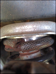

    Seguem as fotos com o lift, as molas do opala e amortecedores da suprema deixam a Tracker muito mais firme em curvas e menos puladora.

    Irgil, você colocou as molas traseiras do opala e amortecedores traseiros da suprema, correto? Teve que fazer também um suporte para as molas não escaparem? Tem fotos?
