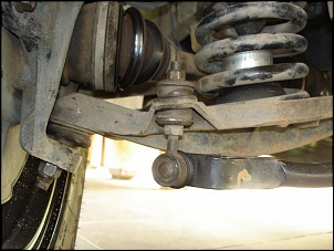

    LFC,
    Eu não comprei o kit completo, apenas os calços de amortecedor e mola para a dianteira. Tem alguma foto do prolongador dessa barra e dos calços que vão nos batentes?
    Abraço!

    Citação Postado originalmente por raffaelmaronez Ver Post
    LFC,
    Abraço!
    A primeira foto é da parte superior da torre e da barra. Há 3 tubinhos prolongadores, para permitir o uso da barra. Na segunda foto vê-se um calço na bandeja para o batente. Vc pode usar um calço na própria borracha para ele descer. No tópico de Andre Souza tem outras fotos, dá uma pesquisada.
    Abs,
    LFC
