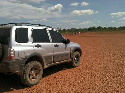

Guicerqueira,
Quando eu usava calço e molas originais não percebia o desalinhamento mas quando coloquei molas maiores no meu caso são da ALIPERT e deram muita altura na parte de traz o que desalinhou muito o eixo perceba na foto a altura da trazeira como ficou em relação a dianteira
Anexo 390417
Pode ser que suas molas trazeiras não deram tanta altura como no meu caso ai o eixo desalinha menos não sendo perceptível
Anexo 390418
