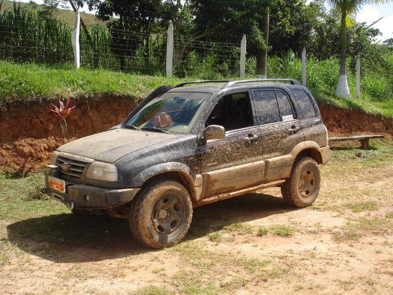

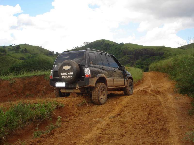

Valeu Elver. Realmente eu coloquei as fotos pq muito escrevi sobre o carro, mas não havia nada sobre ele em ação, como vc fez lá no seu post e tb cobrou aqui :-D.
Na semana seguinte eu fiz o passeio com mais 9 carros, sendo 2 Tks originais, 3 Trollers, 2 Lands, 1 Band e 1 XTerra. Mais lama (bastante mesmo) sem enrosco (os carros que passavam primeiro espalhavam o barro, facilitando a passagem para os outros), passeio família, com crianças pequenas inclusive. Só no final é que subimos por um morro com algumas erosões e os carros menos preparados seguiram pela estrada normal.
Pena que não tenha muitas fotos, pq eu puxava o pelotão e acabei ficando sem as minhas imagens.
Abs,
LFC
