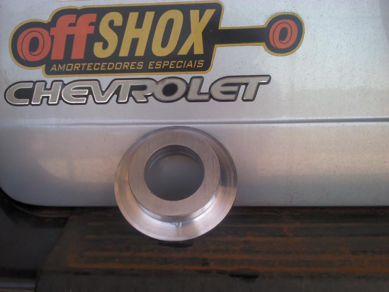

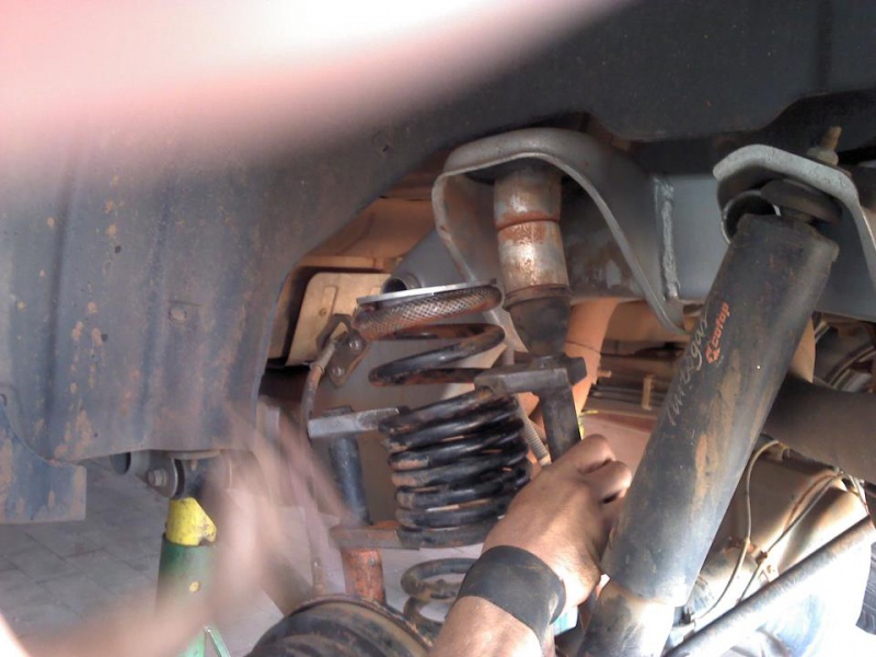

Como disse antes, as molas do Opala ficam descentralizadas, eis que seus elos finais são mais largos do que os das molas originais. Os calços de borracha acabam sendo cortados pela base do batente de borracha. E a circunstância acaba fazendo com que as molas comecem a esbarrar no alojamento, com provável dano ao longo do tempo.
O meu meca está preparando calços em nylon, que vão ficar dentro dos alojamentos das molas, com a mola ficando dentro deles. As fotos que seguem são auto-explicativas. Semana que vem eu já devo ter o resultado e posto aqui.
Abs,
