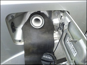

    Ando com 2 idéias malucas:
    Aplicar um pré-filtro de diesel tipo de caminhão antes do nosso filtro de combustível, apenas estou preocupado de sobrecarregar a bomba de baixa pressão que em meu carro parece ser incorporada à bomba de alta pressão, em caso de pegar um diesel um diesel muito sujo e este filtro se tapar..
    Aí veio a segunda idéia, fabricar uma espécie de saco tipo camisinha que poderia ser tirado para limpar, e colocar no bocal de abastecimento, tipo com material tipo tela de sei lá que nome, aquela de filtros de cafeteira elétrica, um nylon ou coisa similar, estou em vias de realizar, depois passo mais dicas, acho que se der certo vai ser uma revolução para os carros diesel para o Brasil, rsrs..
    Naturalmente que os mecanicos e as concessionárias não vão gostar muito, rsrs...

    Hoje troquei o filtro de combustível. Apesar da minha ser a de 140cv ela usa o JFC K05/4, conforme o catálogo da própria Kia. Como já tive problema com uma das válvulas do cabeçote do filtro, tirei todo o conjunto fora para fazer a troca.
    Usuário Avatar de ffsias
    22/10/2011
    995
    Agradecimentos: 85
    Complementando: resolvi abrir o filtro pra ver como estava o elemento. Realmente não dá pra ficar economizando. Só abasteço em dois postos, que sei que são de confiança, possuem filtragem do Diesel antes da bomba...e mesmo assim o filtro está bem escuro e apresentava um pouco de partículas de sujeira visíveis.
