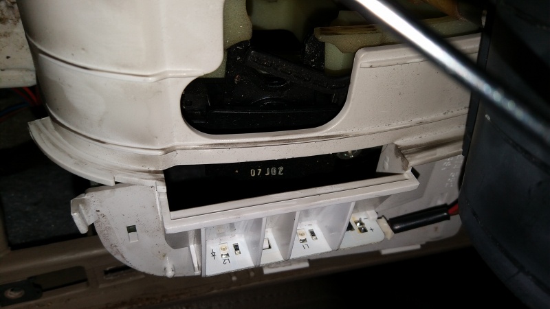

    Adquiri a minha viatura recentemente e depois descobri que estava com o mesmo defeito da sua porém a minha não reduzia as maçãs no -. Resolvi o problema da minha da seguinte forma...
    Desmontei toda a parte de cima da manopla, e em baixo dessa moldura branca existe outro compartimento onde fica os sensores de seleção.
    Ao vc selecionar o modo tip tronic o cano da manopla encosta em um sensor que fica do lado direito e ativa o modo.
    Ao colocar para frente a manopla continua fazendo contato com o sensor direito da manopla e também no sensor frontal
    E para traz da mesma forma a manobra continua fazendo contato com o sensor direito e no sensor de traz ao mesmo tempo.
    Ps: a minha quando eu tentava reduzir deixava de fazer contato com o sensor direito e a sentral não entendia o comando.
    Como resolvi: o sensor se trata de um "botao" (chave de toque com alavanca) bem simples...
    Com o uso constante ele vai amassando a alavanca então é só empenar ela para que ela faça mais pressão sobre o gatilho interno do botão.
    Acredito que no seu caso vc vai ter que fazer mais pressão no botão + (frontal) ou até mesmo troca-lo pois esse botão é fácil de achar em lojas que vende componentes eletrônicos.
    No meu caso a minha alavanca estava com a luva que reveste a alavanca totalmente deteriorada.
    Resolvi revestindo o cano da alavanca com um pedaço de mangueira de jardim para ajudar no contato com os sensores (botões).

    Rodrigo, você tem fotos ou modelo do componente/sensor interno pois acho que é o meu caso queria comprar para adiantar as coisas e quando abrio já faria a troca.
    Um Abraço
  • #2771
    02/10/2017
    Parnamirim/RN
    16
    Citação Postado originalmente por driramos Ver Post
    Um Abraço
    O botão é este sendo que a alavanca é maior
    Mais nada que não de para adaptar.
    PS: no meu caso apenas empenei aste do botão para ficar mais fácil de fazer contato.
