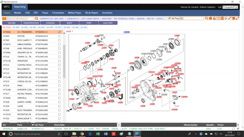

    o problema deve ser aqui né:Kia Sorento-cxt.jpg
    SORENTO 2008/09 EX 2.5 VGT 4x4 Diesel 170cv
  • #2874
    Usuário Avatar de ffsias
    22/10/2011
    995
    Agradecimentos: 85
    Só no motor elétrico, já contando que não tem nada com problema dentro.
  • #2875
    28/03/2017
    178
    Agradecimentos: 18
  • #2876
    22/10/2011
    995
    Agradecimentos: 85
    Este mesmo.
