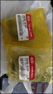

    Buchas compradas....agora e fazer o serviço.

    Ffsias,
    Sei que é pedir de mais, mas se puder tira umas fotos ou filma alguma curiosidade na troca.
    Abraço.

    Citação Postado originalmente por sandrocalmeida Ver Post
    Ffsias,
    Abraço.
    Pode deixar, algumas fotos eu garanto
    Tenho que achar um tubo de diâmetro pouca coisa menor que as buchas, pra poder tirar elas.
