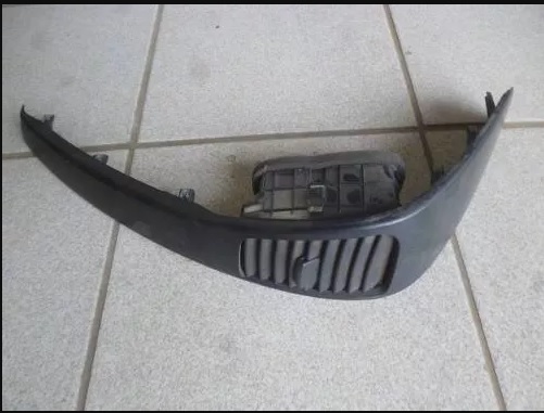

    Outro ponto que acabei esquecendo de colocar na pergunta anterior, vocês sabem se a moldura do difusor ar condicionado da sorento 2005 serve na 2006 ou se consigo comprar novo? Estou fazendo uma manutenção completa no carro e trocando as partes plasticas danificadas e não encontrei na concessionária. Encontrei uma no mercado livre e to com essa dúvida.
    Estas peças mudaram só quando fizeram facelift, acho que 2007 pra frente. Ficaram mais curtas. Esta da foto ainda é da anterior a 2007.

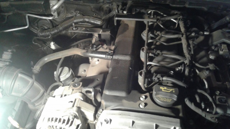

    Levei hoje o carro para fazer a revisão de 100k e vi que esta vazando óleo na mangueira do filtro de ar.
