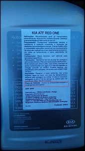

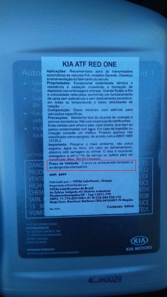

    Acabo de comprar na CCS 01 litro por R$90,00 para completar o nível da minha...
    Anexo 548265
    Detalhe, quem fabrica é a Total:
    Anexo 548271
    Senhores do conselho se não há necessidade de trocar o oleo que está na caixa de cambio porque o oleo que está na embalagem tem validade de 5 anos se tampado e livre de intepéries?Kia Sorento-whatsapp-image-2017-05-26-16.33.44.jpg
    Para poderem vender o produto
    Como vendem pouco, fica encalhado na CCS.
    Informação essa me passada por um ex mecânico da CCS quando fiz a ele esse mesmo questionamento.
    Segundo ele teve ano de não venderem nem 1 litro.
  • #2356
    Até faz sentido visto que pesquisando as embalagens vendidas fora do Brasil não marcam a validade essa etiqueta é colocada por aqui.
    Se quiser comprovar o que estou afirmando, basta retirar o rótulo branco que foi colocado pela KIA do Brasil. Na embalagem não fala nada sobre prazo de validade.
