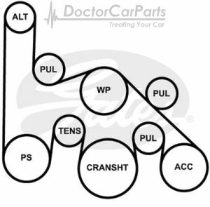

    Boa tarde
    Alguém pode postar a sequência de montagem da correia nas poliasa
    Minha vtr é a 170cv AT
    Troquei o compressor do ar e acho que montaram errado...

    Citação Postado originalmente por PH ABREU Ver Post
    Boa tarde
    É igual para as duas.

    Citação Postado originalmente por ffsias Ver Post
    Obrigado!, realmente estava errado, com isso o esticador não estava exercendo a pressão correta e fazia um barulho estranho.... correia no lugar, problema resolvido!

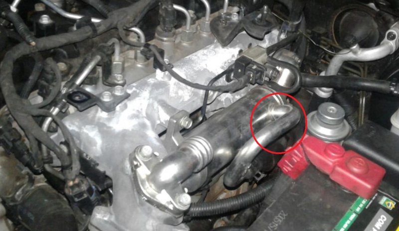

    Senhores, só para confirmar.
    De acordo o posto (#946) do nosso colega WOLLEO, para isolar o EGR é esses dois pontos né.. so colocar um flange cego.
    Mais alguma recomendação?

    Citação Postado originalmente por sandrocalmeida Ver Post
    Só neste pontos já é suficiente.

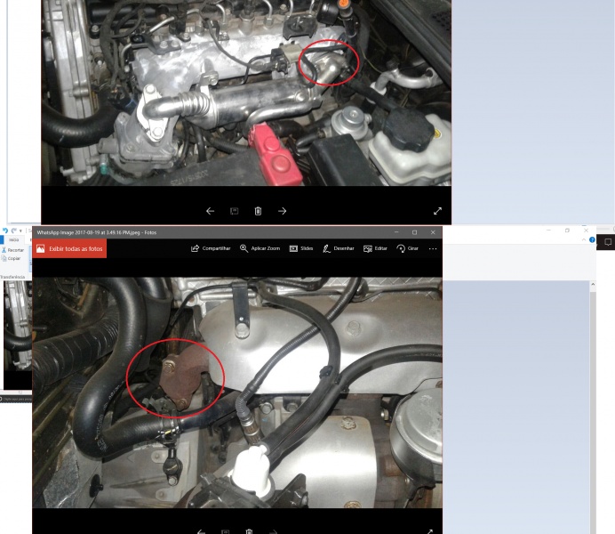

    um pergunta...esse tubo liga onde? vem de uma das duas ligação que tem que isolar? aquela que vem do escapamento?
    Aproveitando o gancho e a imagem do colega sandrocalmeida.
    Tenho uma dúvida, o isolamento da EGR deve ser feito:
    -Nos dois pontos da imagem?
    ou
    -Em um dos dois pontos ?
    Por acaso possuo uma chapa grossa de aço inox e pretendo dar um "killer" na EGR, obrigado!
