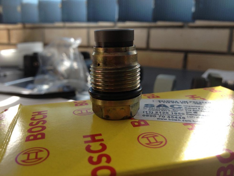

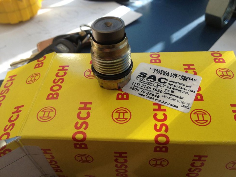

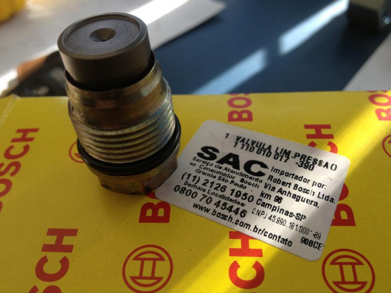

  • #1739
    Usuário Avatar de ffsias
    22/10/2011
    995
    Agradecimentos: 85
    Citação Postado originalmente por Beto4x4 Ver Post
    Pessoal, olá. Vou passar uma dica que peguei de um especialista que conhece bastante o motor da Sorento. Eu também passei por esse problema do apagão, tanto na 2005 como na 2008 que tenho hoje. Nesta última, foi feito limpeza no tanque, foi trocado o filtro do diesel, usei S50, S10 e mesmo assim tive seis apagões entre Porto alegre e Gramado e mais cinco na volta! kkkk.
    Não estou afirmando nada, mas talvez alguns "especialistas" estão diagnosticando trocar bicos, ou outras coisas caras para "valorizar o serviço", mas no entanto, a troca da válvula de alívio que fica na extremidade do "common rail" pode ser a solução do problema. As informações da peça estão nas fotos em anexo.
    Esta válvula de alívio vem de fabrica calibrada para abrir em +\- 1500 bar. No meu caso, estava abrindo em 400 bar, ou seja, mesmo o sistema "mandando ver" diesel para se chegar a potência que se quer, a tal válvula não deixa a pressão subir e esse desequilíbrio é detectado pela ECU que desarma o motor.
    Espero ter ajudado!
    Anexo 416035Anexo 416036 Anexo 416037Anexo 416038
    Fui resgatar este post do Beto4x4, pois existe uma diferença entre as versões de 140cv e 170cv. Esta válvula das fotos só existe na de 140cv, na de 170cv ele é eletrônica. Hoje pude comprovar olhando as "flautas" dos dois motores.
