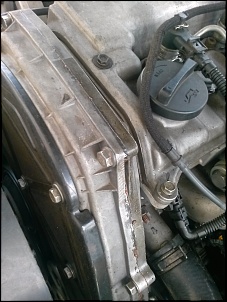

  • #1728
    Usuário Avatar de caiobrunosousa
    29/05/2016
    Belém/PA
    90
    Agradecimentos: 5
    Boa noite, tenho uma sorento 2006 e apareceu esse vazamento, gostaria de saber se é alguém ja passou por isso? e o que pode ser?Kia Sorento-cam00030.jpg
