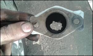

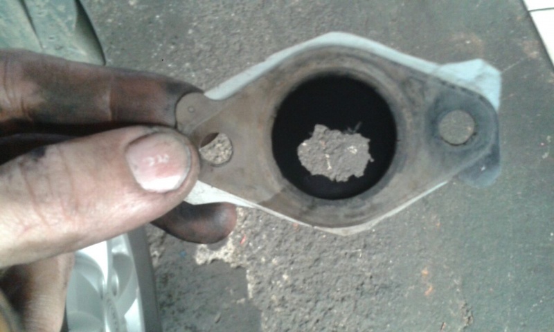

    ...mas vc já conferiu para ver se esta inteira a chapa... não duvidando de vc tá Filipe, longe disso... só estou levantando essa questão pq parece que o antigo dono da minha Sorento ele isolou com uma chapa de metal.. ai na ultima revisão que fiz e limpei a EGR achamos o flange cedo, mas com um buraco no meio.. acho que foi o calor que corroeu... mas a chapa que ele usou parece ser de lata de cerveja.. kkkkk olha a foto:

    Não tirei mais do lugar....agora, colocar alumínio não dá....kkkk
    Ela ficou bem "amarrada" depois que destravei a EGR e voltou ao normal depois que isolei. Se tivesse furado, acho que teria sentido alguma coisa. Qualquer hora destas eu tiro para ver.
