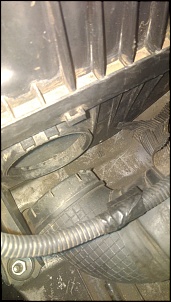

    Boa Tarde amigos, alguém sabe o nome dessa peça? As vezes ela fica soltando.

    Citação Postado originalmente por caiobrunosousa Ver Post
    Isto aí é a saída do filtro. Andar assim é certeza de muitos problemas no futuro. Tá puxando pó direto.

    Citação Postado originalmente por ffsias Ver Post
    Sabe alguma maneira de prender de forma paliativa, até eu comprar uma peça nova?
    Fui olhar na minha....na verdade isto é a entrada, antes de passar pelo filtro. Na minha tem uma abraçadeira, prendendo o tubo a caixa do filtro. Esta tua é só de encaixe, acho que só colando.
