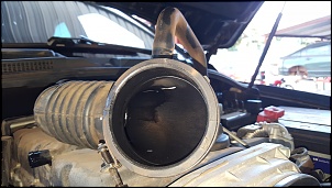

    Caros Foristas, bom dia!
    Sou de Brasília/DF. Me cadastrei há pouco tempo e até agora aproveitei para devorar o fórum. Tentei absorver o máximo de dicas, cabendo destaque para os auxílios do FFSIAS e do marBO.
    Comprei minha Sorento EX 08/09 170cv em dez/2015, ainda com 58.000 km. O carro pertencia ao meu pai. Revisões até 60.000km na KIA. Já fiz longviagens com ela. as A partir dos 70.000km passei a fazer as revisões fora da CCS (esta última semana passada).
    Pois bem... ela apresenta vazamento de óleo, estando o protetor de cárter, parte debaixo da turbina, tudo encharcado. Hoje a levei em um mecânico que me apresentou o seguinte problema: "A turbina está jogando o óleo do motor por todo o sistema da turbina. Teremos que fazer a limpeza de todo o sistema e observar. O orçamento ficou em R$ 400,00".
    Lembrei de uma publicação em que um forista já passou por algo semelhante e resolveu o problema trocando os anéis das mangueiras por anéis mais fortes, seria isso? Preciso da vossa ajuda.
    1- Alguma oficina indicada em Brasília/DF, de "confiança" para um segundo orçamento?
    2- O valor para retirada e limpeza de todo os sistema está adequado?
    3- Seguem as fotos, onde fica evidente que a parte debaixo está bem suja de óleo.
    Abraços!

    Boa tarde rpetek!
    A minha VGT também apresentava este vazamento, coisa que nunca ocorreu na outra (WGT). Antes de mexer na turbina, desmontei as mangueiras para limpar e apertei bem as braçadeiras antigas, não cheguei a trocar. Não retirei o intercooler pois teria que retirar muita coisa té chegar nele. Também fiz a troca do óleo, pois estava desconfiado que não era o recomendado. Depois disto não tive mais problemas.
    Abç!
  • #1699

    Grande ffsias, então vou seguir nessa linha.
    Primeiro, pagar pela limpeza de todo o sistema.
    Com relação às braçadeiras, creio que terei mesmo que trocar por aquelas que apertam com chave, já que as originais são no estilo "presilha".
    O óleo troquei semana passada na revisão de 70.000km e coloquei o motul sintético 5w 30. Na ocasião também troquei os filtros, óleo dos diferenciais e lubrifiquei os cardans.
    Caso alguém tenha indicação de mecânica em Brasília, peço responder.

    Citação Postado originalmente por Cezar Castellões Ver Post
    Bom dia Carlos 4X4,
    Já tive isso na minha Sorento e era apenas falta de pressão das abraçadeiras originais que fixam os mangotes que conectam da saída da turbina até o intercooler.
    São 2 mangotes antes da entrada do intercooler e substituí as abraçadeiras originais (que não davam um bom aperto) por abraçadeiras largas com parafusos de aperto). Aproveite para ver o estado desses mangotes e também do mangote de saída do intercooler que alimenta de ar o bocal da admissão.
    Quando mal apertados ocorre perda de pressão do turbo, reduzindo o torque e, se na entrada do intercooler, facilitam o vazamento de óleo de lubrificação do mancal, sujando o piso da garagem e consumindo óleo por perda (vazamento).
    No entanto se a perda de óleo persistir (nesse caso se acumulando dentro do intercoolet e detectável pela redução do nivel de óleo do carter), o problema seria da turbina.
    Mas... seja otimista e aperte as abraçadeiras !
    ABÇs, Cezar - byCOC
    Caro FFSIAS, finalmente achei um caso relatado cono o meu. Do forista Cezar!
