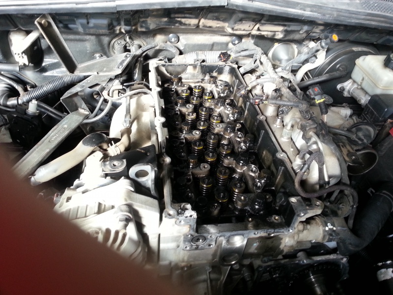

    Pessoal só para informação, a umas 3 semanas atrás minha esposa abasteceu a sorento com gasolina😈, e ainda rodou uns 15 km, depois disso ela parou, fiz o procedimento junto com o mecânico de tirar a gasolina e fazer a limpeza, depois pegou blz sem nenhum problema.
    Duas semanas passada do acontecido fui fazer uma viagem com ela aqui perto em minha região depois de uns 40kms rodado acendeu a luz do óleo parei imediatamente, chamei o guincho levei para o mecânico, depois de analisado o problema o mecânico iniciou seu serviço retirando o cárter e detectamos o acúmulo de muita sujeira ao ponto de ter entupido o pescador de óleo e com isso o motor não estáva fazendo a lubrificação correta.
    A informação que quero passar é a seguinte se acontecer isso com um de vcs, é obrigatório fazer a limpeza do cárter para o prejuízo não ser maior.
    Ja aconteceu esse problema com algum de vcs?

    Ffsias , boa noite, olha o mecânico acha que sim, ela é pouco rodada está com 85.000, peguei com 69.000 e o dono anterior rodava pouco, acreditamos que deveria estar carbonizada e com a gasolina deve ter descarbonizado descendo a sujeira para o cárter. Seria possível?
    Outra coisa, hoje colocamos para funcionar e detectamos que a turbina não estava funcionando como deveria e estava com um barulho. Será que pelo problema da bomba tenha danificado a turbina?

    A gasolina deve ter lavado os cilindros e feito uma lambança ao se misturar com o óleo.
    A deficiência na lubrificação pode ter atingido a turbina, ou até mesmo obstruído a tubulação que leva o óleo para lá.
