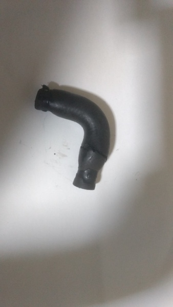

    Caro foristas ontem cheguei em casa e o carro estava vazando agua do radiador hoje desmontei tudo e acheia uma mangueira que vai do bloco do motor logo após a valvula termostatica e vai para a turbina imagino que seja para refrigerar a turbina, fiz um ajuste tecnico com outra mangueira para usar o carro porem estou tentando achar essa mangueira mas está dificil alguem tem ideia do nome dessa mangueira ou onde consigo encontrar ela é fina 3/8 e curta por isso dificulta colocar uma reta pois estrangula na curva eu coloquei uma bem mais comprida dando a volta na mangueira do radiador para não estrangular segue uma foto da mangueira.

    A tua é a VGT, né? Olhando no catálogo, achei o código 254444A101.
    É esse código mesmo está escrito na mangueira mas estava em dúvida no final pois não está nítido no catálogo tem o nome ou só o código?

    Citação Postado originalmente por alejsdias Ver Post
    Fala só "hose-water" e o código.
