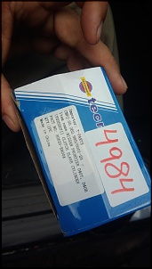

    Pessoal meu carro estava com dificuldade de engatar a primeira marcha, achei que tinha quebrado todo o kit ou o volante da embreagem, pois preciso trocar como já postei alguns dias atrás, pois bem, levei o carro no mecânico de confiança ele disse que o cilindro auxiliar de embreagem estava quase quebrando, como a oficina do mecânico estava cheia consegui levar o carro até a concessionária e disseram a mesma coisa, porém não tinha a peça e custava 690 reais de 15 a 30 para chegar. Um rapaz que estava fazendo revisão no carro dele, me chamou e disse que ao cilindro auxiliar da frontier funcionava pois ele também tinha uma Sorento e trocou, fiquei desconfiado mas fui na loja que ele indicou, comprei por 190 reais e mandei trocar, ta funcionando. não sei se pode causar algum dano daqui a alguns dias, mas vou deixar essa e importar uma original. Vou colocar a foto da caixa da peça que coloquei e vocês sabem se posso ter problemas?

    Caio,
    Os cilindros se parecem ou tem diferença?

    Citação Postado originalmente por ffsias Ver Post
    Caio,
    O mecânico disse que a diferença era pouca, mas que encaixava direito, porém a qualidade da original é muito melhor.

    Citação Postado originalmente por caiobrunosousa Ver Post
    O negócio é observar o funcionamento.
    Tenho que trocar o fluído da MT... Estou fazendo uma geral nos óleos de tudo da AT. Já troquei do motor, do freio e do diferencial traseiro. Falta trocar do diferencial dianteiro e da caixa de transferência. E falta decidir o que usar na caixa AT... E depois vou fazer o mesmo na MT.
    Isso é verdade, por enquanto está tudo normal, mas não posso falar com precisão porque meu kit e o volante estão ruim, então quando piso na embreagem fica fazendo barulho, enquanto eu não trocar o kit e o volante não sei se está tudo certo. Porém uso o carro diariamente.
